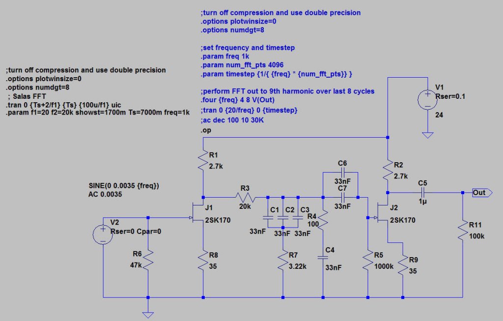

Несколько раз собирал Галахова. Схема в общем и целом неплохая, но иногда возбуждается. Нужно транзисторы шунтировать ёмкостями на 100 пф. А какую функцию выполняют подстроечные резисторы? Регулировка нуля на выходе? Я со своей стороны могу порекомендовать корректор на полевиках . Называется он Pacific. Схема простая, а звучит зашибись. Очень напоминает ламповый звук. И очень тихий. Коррекция там пассивная, что несомненно гуд. Только полевики нужно подобрать, ну и питание по чище сделать. Я собирал питание на ОУ.
Эта не возбуждается...просто во времена Галахова не было микрокапа, посмотреть что от чего было не на чем, был только калькулятор...поэтому вышла лажа с одним номиналом резистора (10к вместо, 4,3к, а результат на графике)
Да.
Как именно шунтировать...?
Опять ламповый звук... :facepalm:
Альберто писал(а):
И очень тихий.
Не такой уж и тихий - Ку на частоте 1кГц 39дБ
ну, именно здесь не совсем гуд..
По каким критериям?
Еще одна напасть...хотя, для такой схемотехники, безусловно, надо...
Школьная поделка с претензией на хай-энд.THD зашкаливает за 1%, отсюда и "ламповый звук"...кроме того, входное сопротивление последующего каскада должно быть достаточно высоким.
А как их надо подбирать?

Как подбирать? Ну как обычно. По току и по отсечке. Там разброс то большой. Я вот заказывал на Али 40 штук К170 BL. Из них и подбирал пары. После , уже в схеме, замеряем напряжение на D. Оно должно быть 8 в. Подбирается резистором идущим от S на землю. Можно несколько улучшить параметры корректора, если каждый полевик усилить буфером, в виде эмиттерного повторителя. Этот корректор предлагается как вариант. Звук у него действительно очень даже не плохой. Я их собрал 3 экземпляра. Работает сразу. Да и что не говори, а тихий он, и отдаёт лампой. До этого делал на ОР 37. Пошумнее будет. А вообще, я их много делал, фонокорректоров. Начиная аж с 1980 года. Мультисим штука конечно авторитетная, но я слушаю музыку, а не синус. И главная оценка качества у меня определяется таким параметром , как нравится - не нравится. И по фигу мне какой там демпфер - фактор, и КНИ. Это моё личное, сугубо индивидуальное мнение. Я никогда и никому ничего не навязываю.

Мне все же интересно, как у Галахова шунтировать т-ры емкостями 100пф... :dont_know:

База - эмиттер. 100 пф. Я Галахова первый раз собирал УВ для кассетного мафона. Из того же 1986 года. Яузу 220 переделывал. Очень понравился звук. И никакого возбуда не было. Сейчас соберу ещё разок фонокорректор Галахова. Интересно. Тогда напишу своё мнение на этот счёт.

В принципе, у меня он и так не возбуждался (после доработки, разумеется), так получилось, что удалось запустить его в серию, собрано 40 шт примерно... :dont_know:
