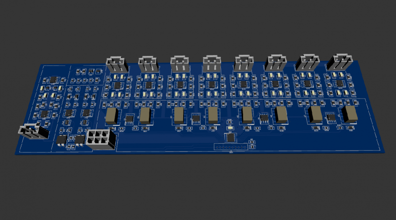

А по поводу маркировки.. Если у вас 10 деталей на плате, то можно и не маркировать.
а если 100...
Как пример:
вот у меня наконец-то хватило храбрости заняться предусилителем с 8 независимыми аналоговыми входами, 3-мя цифровыми и 2-мя независимыми выходами
так там уже больше 20 корпусов и полторы сотни элементов разной обвязки. а я еще до ЦАП-а не дошел.
Это плата селектора входов.
всего плат будет три. Селектор аналоговых входов. АЦП-ДСП-ЦАПх2 и плата управления.
