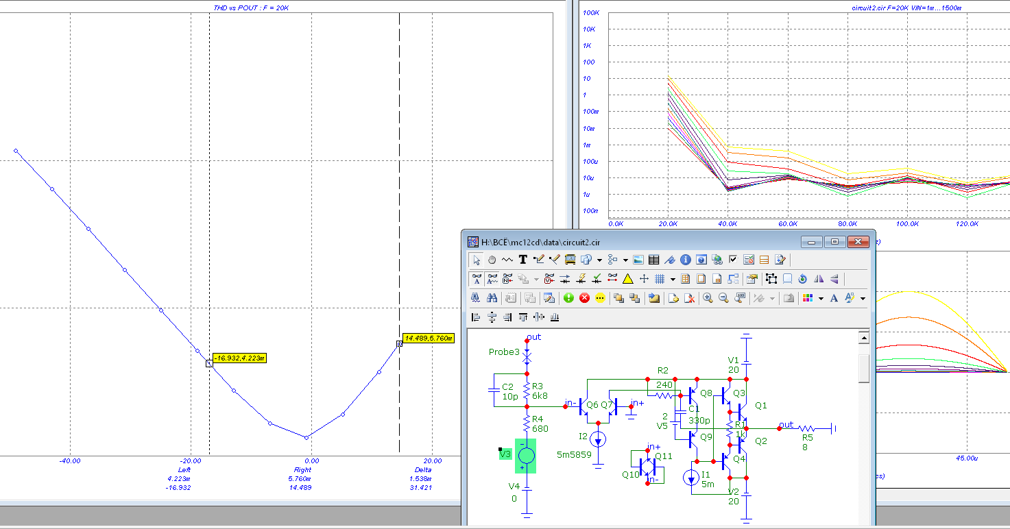

существует такое повение, мол, скорость нарастания - это такая ужасная штука, и что если она не в хорошем запасе, то всему конец, при этом часто имеется в виду скорость нарастания на самом выходе усилителя
в этом примере хочу показать, что скорость нарастания на выходе не совсем то, что отражает качество работы УМЗЧ (кроме случая, когда синусоида реально в пилу вырождается)
сам пример несколько утрированный, в схеме усилителя выходной каскад на Дарлингтонах без какого-либо смещения, у него просто "дырка" 1,4 В на V/V хар-ке
традиционная коррекция "по миллеру" дает ограничение скорости нарастания на выходе УН, таким образом, есть некая ограниченная скорость сигнала на входе ВК, в течение которой будет "пролетаться" эта самая "дырка" вк
если данную коррекцию (по сути местную оос с дифференцированием сигнала оос) брать не с выхода УН, а с выхода всего усилителя, место ограничения скорости перенесется на выход ВК, а на выходе УН она будет ограничена собственными паразитами каскада УН и входной емкостью ВК
далее мы "добиваем паразитов", то есть в УН ставим высокочастотный транзистор, типа bc857c и каскодим его с каким-нибудь пофиг кем, хоть 2n5401, хоть bd140, чтобы каскад мог переварить много напряжения и был высокочастотен
как итог - сигнал с выхода УН "пролетает" ступеньку с очень большой скоростью, и даже без смещения ВК искажения усилителя вблизи 0 сигнала пренебрежимо малы
традиционный миллер.PNG [58.94 KiB]
square20k.PNG [63.41 KiB]
thd_vs_level.PNG [66.55 KiB]
100mv.PNG [44.89 KiB]

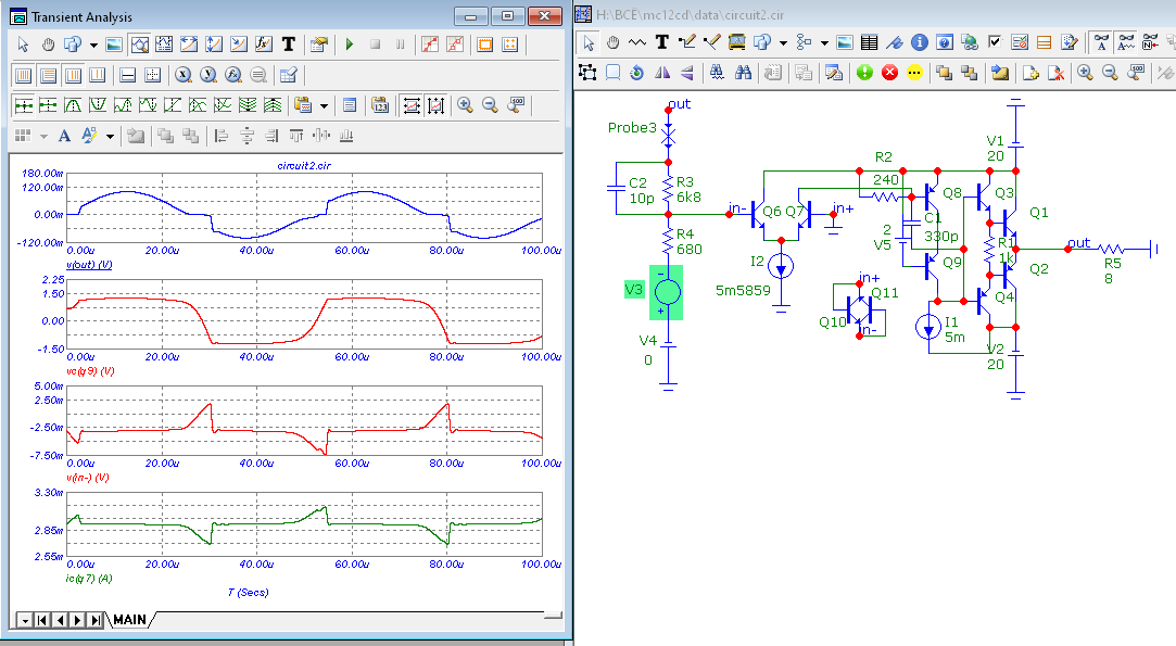

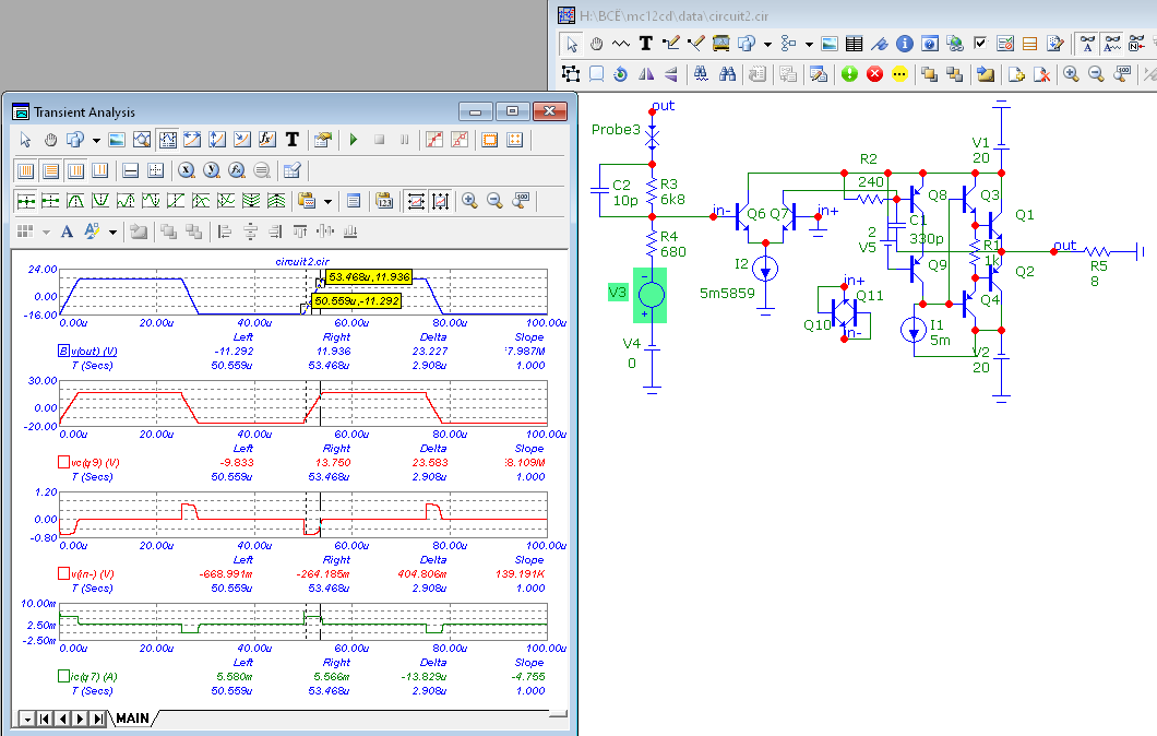

я вроде как в курсе, что если транзисторы залипают в насыщении, то это может вызвать проблемы, когда общее петлевое усиление достаточно большое, - и будет генерация, но я думал, тут мож проканает, но не проканало
каскад УН каскодный, ОЭ+ОБ, чтобы ОЭ поставить мелкий высокочастотный бц557ц и получить больше усиления и свести эффект Миллера к минимуму
побороть получилось диодиком 4148 и батарейкой последовательно ему, как только К-Э напряжение ОБ части становится ниже опред порога, батарейка через диодик дает запирающий ток в базу ОЭ, и верхняя полуволна срезается максимально лаконично, еще идеальнее, чем нижняя, а снизу в УН стоит гст на бд139, он видимо тоже насыщается, но видимо УН его "сдергивает" силой, поэтому там и без антинасыщения нету клиппинга, но вообще бы и там ввести, чтоб красиво
батарейка для теста, а так будет например светодиод, который будут растягивать 2 источника тока током чуть большим, чем максимальный отпирающий ток входной части, но, возможно, получится схзему оптимизировать, чтобы не было таких каракати
а так что могу сказать, level1 моделек транзисторов в микрокапе в принципе хватает, чтобы вообще запустить усилок и не получить в умеренных режимах, вдали от перегрузки проблем с устойчивостью, а вот насыщение транзисторов вообще нещадно врет, в реальности значительно дольше отлипает
и еще занятно то, что 100 дБ ООС на 20000 (но это вдали от ограничения, то есть когда усилок напрягается и выдает максимальный ток и напряжение в нагрузку, петлевое падает дБ на 10 в звуковой полосе) и красивый ровный клиппинг
антинасыщ работает.jpg [223.78 KiB]
без антинасыщения.jpg [218.29 KiB]
