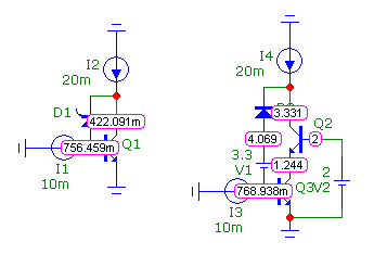

что-то на мотив
слева классическое антинасыщение на Шоттки, когда К-Э напряжение падает ниже порога, диод открывается и начинает отбирать ток от базы, тем самым транзистор призакрывается
справа то же самое, но для каскода и где питание почти не ограничено, а диод типа 4148 низкоемкостный
вместо батареечки светодиодик, который растянут источниками тока сверху и снизу, но тестировал тему (графики выше) именно с батарейкой CR2032

когда у схемы наступает порог срабатывания, светодиодик закрывается, и ток через D3 уходит в коллектор ОБ части
а подтяжка снизу остается и компенсирует ток, который выдает дифкаскад, и по сути эта схема стабилизирует порог ограничения
поэтому светодиод надо подтягивать током большим, чем ток гст дифкаскада

в дифкаскаде проморгал место, где постоянный ток протекает, светодиод можно сунуть между выходом токового зеркала и коллектором транзистора дифкаскада, он всегда будет под парой мА тока, как раз будет около 2 Вольт падения для цепи антинасыщения
через диод антинасыщения идет паразитный "миллер", который сглаживает резонансные картинки внутрипетлевого (там, где местная оос сходит на нет, около 20000), и несколько растет нескомпенсированная разность напряжений на входах дифкаскада, но там она все равно какие-то копейки, схема с запасом на порчу характеристик, но поставил диод, который показывает меньше емкости, bav99 (модельку, которая не начинает жрать обратный ток как не в себя при обратном напряжении более 70 В, потому что там их несколько версий продается, одни на 70, другие на 100)
при открытии диода шунтируются цепи местной оос C-R-C (фвч второго порядка), у диода растет емкость и падает сопротивление, и он создает в УН 100% оос, тем самым не давая напряжению дальше изменяться
прилунил базу ОБ туда, где это ничего особо не портит и не улучшает в плане петлевого, но позволит отрубать всю схему разрывом одной подтяжки гст, что роняет ток потребления до менее 0,1 мА
