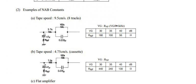

Есть LA 3161 http://www.s-manuals.com/ru/datasheet/la3161 Не совсем там понятно. Мне надо на 19 скорость. Может другое посоветуете

по идее данных для скорости 4 и 9 см достаточно , чтобы прсчитать для 19 см

Для 19-ой скорости ("бытовой" стандарт), постоянные времени коррекции 50μs и 3180μs.

я просто не знаю как посчитать.

Формулы есть в даташите по Вашей ссылке... :dont_know: :)
А вот согласуется ли эта микросхема с головкой? У ферритовых головок воспроизведения, к примеру, довольно большая индуктивность, что требует достаточно большого входного сопротивления УВ... :dont_know: (я делал на сборке полевых транзисторов, получилось неплохо... :) )

...100...150мВ на выходе получите при С/Ш хуже -55...60дБ и хреновой перегрузочной способности на этой микре....она скорее для переносных кассетников, чем для для высококачественных катушечников.

Ну да она с автомагнитоллы-а хочу её поставить на Ноту 203. Сосед попросил.
