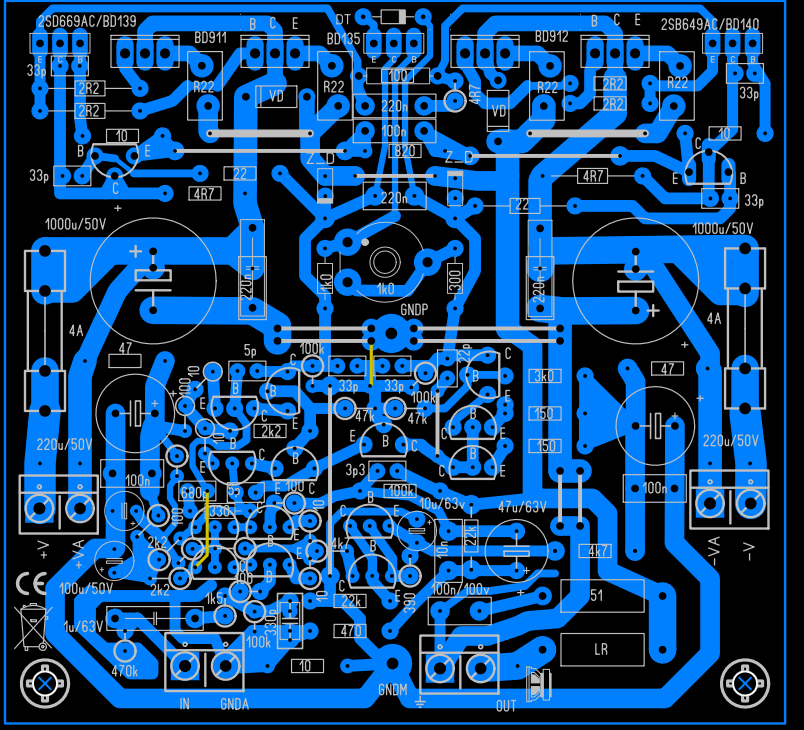

Решил открыть новую тему по топологии усилителя, схема которого вобрала в себя структуру топологии усилитиля Холтона с добавлением от конструкций усилителей фирмы JVC.
Схема содержит первый дифкаскад со следящей связью через надстройку в виде каскода, что дает малые искажения первого каскада и малую чувствительность к помехам по питанию, при простоте построения. Второй каскад - дифкаскад также с каскодом со следящей связью , как и в первом каскаде,для симметричного съема с нагрузки первого каскада, и усилителем по схеме ОБ , нагруженным на токовое зеркало с каскодом, что дает симметричную конструкцию в каскаде усилителя напряжения (УН) и улучшает рассасывание диффузионных емкостей первого драйвера выходного каскада (оба плеча УН активны). Выход УН нагружен на трехкаскадный эмиттерный повторитель - усилитель тока , на комплементарных парах -"тройка" на выходе. Схема собрана в макете на печатной плате и измерена с теми возможностями, которые на данный момент есть. Измерения проведены при напряжении питания +/- 23Вольт и одной паре выходных транзисторов BD911 BD912. Минимальная конфигурация.
Комментарий к файлу: Изображение печатной платы

У Мастера другие каскады и подход к реализации. Отличия существенные. В подходе проектирования.
Мастер тоже не вершина. Вершина всегда появляется новая. Смотря с какой вершины смотреть.
Дискретные JFET полевики во входном дифкаскаде требуют их большого количества для отбора в дифпару. Это долго и дорого. В противноим случае на выходе большое смещение нуля. Только пара на биполярных транзисторах проще в настройке. Но он хорош, спору нет. По моей модели - каскод в нижнем плече УН дает 1.5х кратное снижение гармоник, а со следящей связью до 2-х раз.
Послушал свой вариант -звук чистенький, сбалансированный - тембрблок не требуется, только тонкомпенсацию нужно.

Для меня важна простота реализации, цена вопроса. Мастер - другой усилитель с другими каскадами. Это просто другая реализация , она схемотехнически отличается от моей. Слежение на полевых - эффективное. Да. Другая топология - не совсем Холтон. Токовое зеркало в первом каскаде и как следствие разгон в нем усиления, тогда вопрос клипа - антиклип защита. Но Мастер хорош. Спорить не о чем.
На смещение выхода влияет в основном только подбор первой дифпары.
За полевики в дифе - возможно видел в другой , ранней реализации. У Вас нет. Прошу прощения.

Ваша первая схема с генератором тока в нагрузке 1 дифкаскада - эффект ,как от токового зеркала - разгон усиления.
Я специально, так делать не стал. Это увеличит перекос плеч, при разбросе бета 1 дифкаскада.Потребуется точная балансировка выхода дополнительно. И снизится первый полюс , за счет высокого сопротивления нагрузки первого каскада. Все будет определяться входным сопротивлением второго каскада. Либо придется ограничивать усиление шунтом в первом каскаде.
