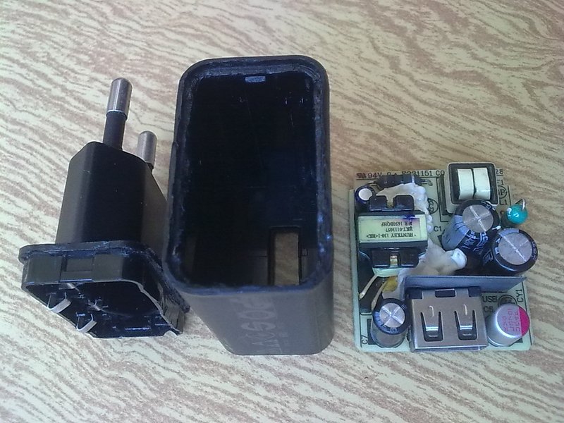

Василий Старшой Я писал(а):
При «обследовании» установил, что сильно нагревается линейный понижающий стабилизатор 78М05. Приклеил на него радиатор около 5см2, бессбойная работа с ноута увеличилась до 10-15 минут, со смартфонов - около часа и более.
!.Запитайте LM 78М05 от отдельного блока питания, подав на неё 8-10V.
Вместо LM 78М05 для питания вашего устройства приладте ИБП на 5V, например используйте плату зарядного устройства от сотового телефона.
Например можно приладить такую плату на 5V:

Спасибо, как вариант с з/у от телефона надо попробывать
Вместо LM 78М05 для питания вашего устройства приладте ИБП на 5V, например используйте плату зарядного устройства от сотового телефона...
Комментарий к файлу: Поскрябал по сусекам, нашел рабочий БП, прошу уточнить-схема подключения такая подойдёт?
Подключение вместо модуля БП 5В 1.jpg [244.63 KiB]

Комментарий к файлу: Сегодня подключил БП от З/у мобильного в соответствие со схемой, работает отлично без искажений и подтормаживаний.
Схема подключения БП вместо модуля78М05.jpg [240.42 KiB]
