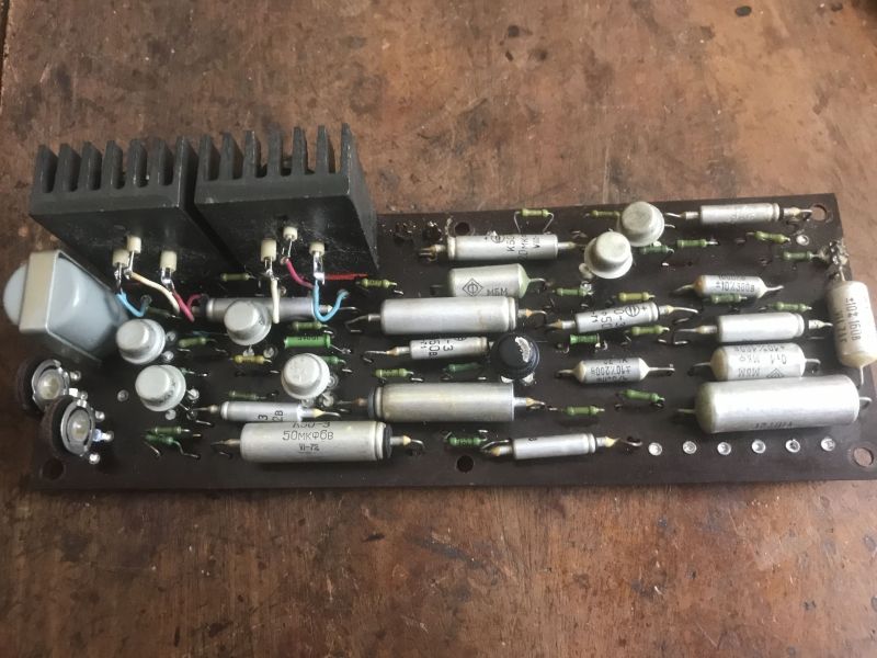

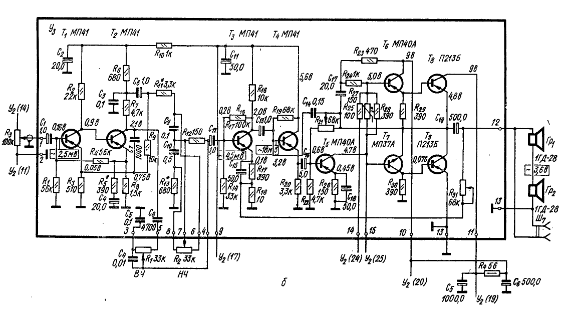

Всем привет. Попал в руки усилитель от приемника Мезон 201, Помогите найти схему и как его подключить?
Помимо простого интереса хочу его куда ни то пристроить, но на сколько целесообразно его применение в современном мире? 8) Например как выходник для небольшого комбика или еще куда ни то в гитарную тему...

Схема там в мануале в формате djvu?

http://rw6ase.narod.ru/00/rpl_ps/mezon201bd.djvu
http://rw6ase.narod.ru/00/rpl_ps/mezon2012.djvu
Правда "гитарный комбик" мощностью в 1 ватт.. :dont_know:
А с конденсаторами- сначала надо подключить и посмотреть, как работает, а уж потом выполнять пожелания "адептов глобальной замены советских конденсаторов с неопределённым сроком службы на китайцев с заведомо ограниченным сроком службы".. Пример уже был недавно- один форумчанин уже и "косу" приготовил, но, сначала, поддавшись на уговоры, включил приёмник, и убедился, что он вполне исправно работает. :))

А куда подключаются выводы 9, 10, 11, 13, 14, 15? Не до конца пока в мануале разобрался

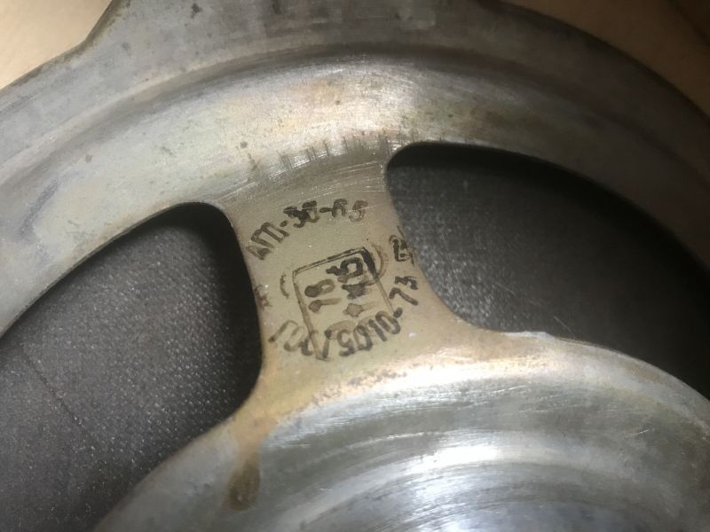

Есть вот такой динамик, но не могу маркировку разобрать
Иногда наука больше искусство, чем наука. Многие люди не понимают этого.
 Заголовок сообщения: Re: Усилитель от Мезон 201
СообщениеДобавлено: Сб фев 20, 2021 16:03:40
Зарегистрирован: Пн ноя 15, 2010 23:16:44
Сообщений: 1177
Откуда: г.Павлодар
4гд-36
4ГД36-65
По идее- вот так:
УНЧ Мезон201-2дор.png [92.3 KiB]
R1 и R2 33 ком, если у вас нет самого "тела", вы вряд ли найдёте, можно ставить более доступные 20~25 или 50 кОм
Впрочем, и R3 тоже, особого "рояля" :))) :))) они тут не играют..
Если "просто проверить", то можно не искать резисторов вообще, а соединить контакты 6 и 7 на плате, а сигнал подать прямо на контакты 1 и 2 (2 это "земля" или "общий")
Питание усилителя МИНУС 9 вольт относительно "земли"(общего провода)
Минимум, что вам нужно добавить (если нет исходного "тела") - два электролита 1000 мкФ (можно и больше), и два резистора, один 56 Ом (от 47 до 68 Ом)
и второй, я написал 220 Ом, но, возможно, лучше 510 Ом~ 1 кОм. :dont_know:

Включил. Хрипит ужасно. Куда смотреть?
Добавлено after 7 minutes 58 seconds:
Еще вопрос можно ли питать его от большего напряжения?
Половинка напряжения питания на средней точки выходного каскада есть?

Это в точке после которой идет кондер на выход? да там половина питания (чуууть чуть меньше)
Добавлено after 4 minutes 4 seconds:
подключил на вход генератор. До 20мв на выходе все норм, выше появляются искажения. также в середине синусоиды (между верхней и нижней полуволной) присутствует небольшая площадка, сдвиг. Надеюсь понятно объяснил

Да, что за источник звука, уровень сигнала какой? Этот усилок с большой чуйкой, в районе 10-30mV, а не 250-700mV, как на лийных входах бытовых усилителей, и при подаче на вход большого по амплитуде сигнала, он будет хрипеть.

звук с ноута подавал, но если убавить уровень, то он становится еле слышным и все равно хрипит немного
