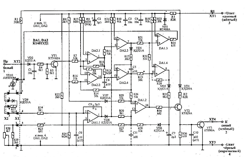

Доброго времени суток, есть блок Октан корректор с встроенным коммутатором, но он предназначен для работы от контактов прерывателя трамблера, как переделать входную цепь под ДХ ? чет голова уже кипит, помогите разобраться.
priboy.gif [55.46 KiB]

Если датчик холла с открытым коллектором, то заменить резистор вверху, который 5 ватт 30 ом на 1к, притом мощность уже не нужна. В схеме нашлось два резистора R4, доверия нет.
спс, попробую, не знаю какой там ДХ, знаю что обычный от "ВАЗ"
