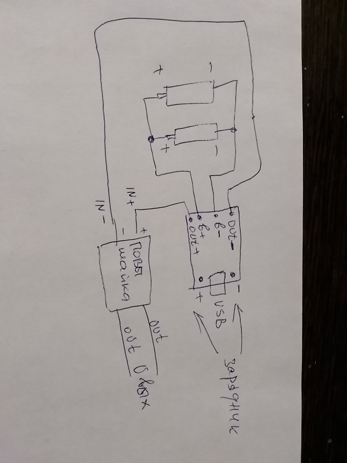

В теме особо не разбираюсь, в общем поправьте меня если где то моя логика будет хромать.
собрал аккумулятор для металлоискателя из ячеек 18650 (скрин), 3s 2p, кинул на него понижайку dc-dc до 9v, вместо кроны.
мне под него осталось сделать только зарядное, по идее мне нужна зарядка 12.5v, и с силой тока 3А, хотя эти ячейки 18650 б/ушные, думаю и 2А будет достаточно, чтоб их сильно не напрягать во время зарядки, тем более что и быстрая зарядка на нем мне не к чему.
В общем зарядка нужна 12.5v 2-3А - это верно ? надеюсь нечего не напутал.

И ещё нужна балансировка.
А что, металлоискатель так пного потребляет? (имхо) ему бы хватило одной ну, максимум, пары банок 18650, и "повышайки" с 4-х вольт до 9, и туда же, в корпус металлоискателя, встроить плату зарядки, типа такой:

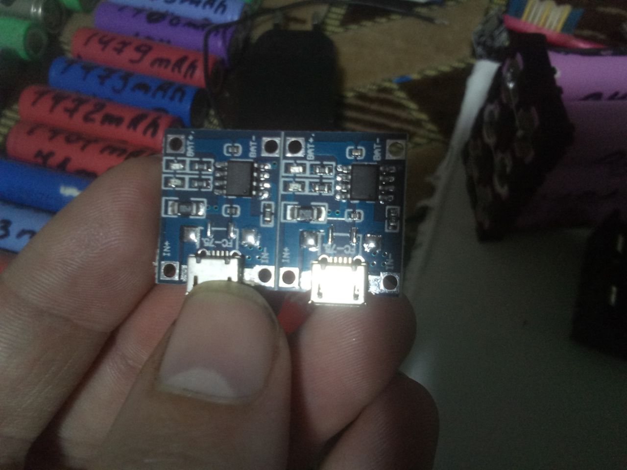

А эти платки TP4056, они для зарядки ставятся отдельно на каждую ячейку 18650, допустим у меня две ячейки будут стоять через повышайку, туда же мне нужно поставить отдельно на каждую ячейку по платке TP4056, а питание обеих плат запаралелить и вывести отдельно разъем, или можно отдельно запаралелить обе ячейки 18650 чтоб поставить одну такую платку, правда зарядка будет долгой.
а еще лучше наверно просто отдельно сделать зарядку для ячеек 18650 на базе TP4056, тем более что у меня есть подходящие зарядки для этого, а сами ячейки как ты и написал просто менять, эх жаль я эти корпуса держатели ячеек покупал без крышки =(
в общем если есть советы как лучш сделать то выслушаю, или мож где чет неправильно пишу поправьте.

Вот эта:
не совсем та игрушка, её хорошо ставить к мощным потребителям тока, например, электрической отвёртке, а для нормального потребителя с небольшим током, лучше ставить платку с защитой и ограничением, типа такой:
https://ae04.alicdn.com/kf/H19f262103b2 ... 40x640.jpg
https://ae04.alicdn.com/kf/Hc8ee9e60803 ... 40x640.jpg
И ещё вот это нужно:
https://aliexpress.ru/item/32471995609.html
https://ae04.alicdn.com/kf/Hb6ac7c76f59 ... 40x640.jpg
А можно один или два аккумулятора в параллель, и плату повышайки поставить внутрь металлоискателя, а плату зарядки- отдельно..
К тому же- надо бы посмотреть схему металлоискателя- может быть, там стоит стабилизатор на 5 вольт, тогда не нужно будет повышать питание до 9 вольт, достаточно и 7 вольт, а, если убрать стабилизатор- то 5 вольт..

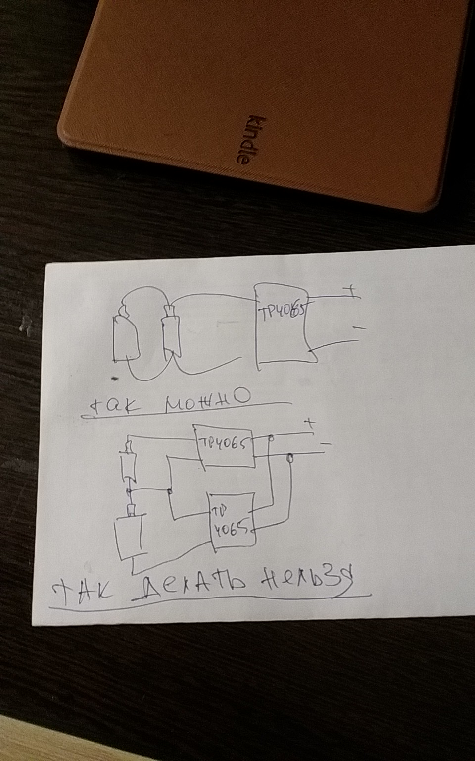

банки параллелить можно
https://img.radiokot.ru/files/150021/2uohcv0ffh.jpg
Оо спасибо большое, буду знать, приятно учиться у умных людей.

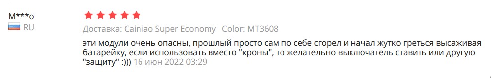

Добавлено after 6 minutes 47 seconds:
чет один отзыв страшный, мож ему брак попался (скрин)

Нэйджи, не переживай. если только некондицией продаван торгует. а так повышайки эти нормальные, брал я их. немного шумноваты, а вообщем нормально.
только когда включать их будешь не пугайся что на выходе напряжения нет, крути подстроечник, оборотов 5-8 не меньше. напруга появится

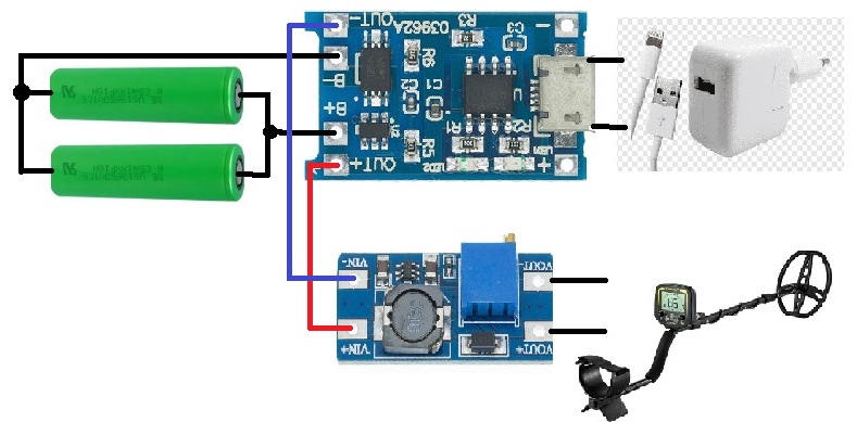

что то вроде этого ?

неверно. вот так надо
https://img.radiokot.ru/files/150021/2uojinydcq.jpg

Ну, я тоже так нарисовал-
Питание от 18650.jpg [82.78 KiB]

Выключатель можно добавить вот так, например:
Питание от 18650-1.jpg [87.76 KiB]
перестраховался после отзыва с али ))

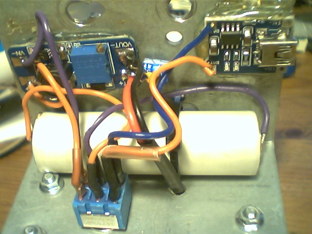

Я же писал- я так сделал у себя на "игрушечном" осциллографе, но, поскольку у меня там плата зарядки без защиты, я сделал переключение аккумулятора- "заряд" <-> "работа"
