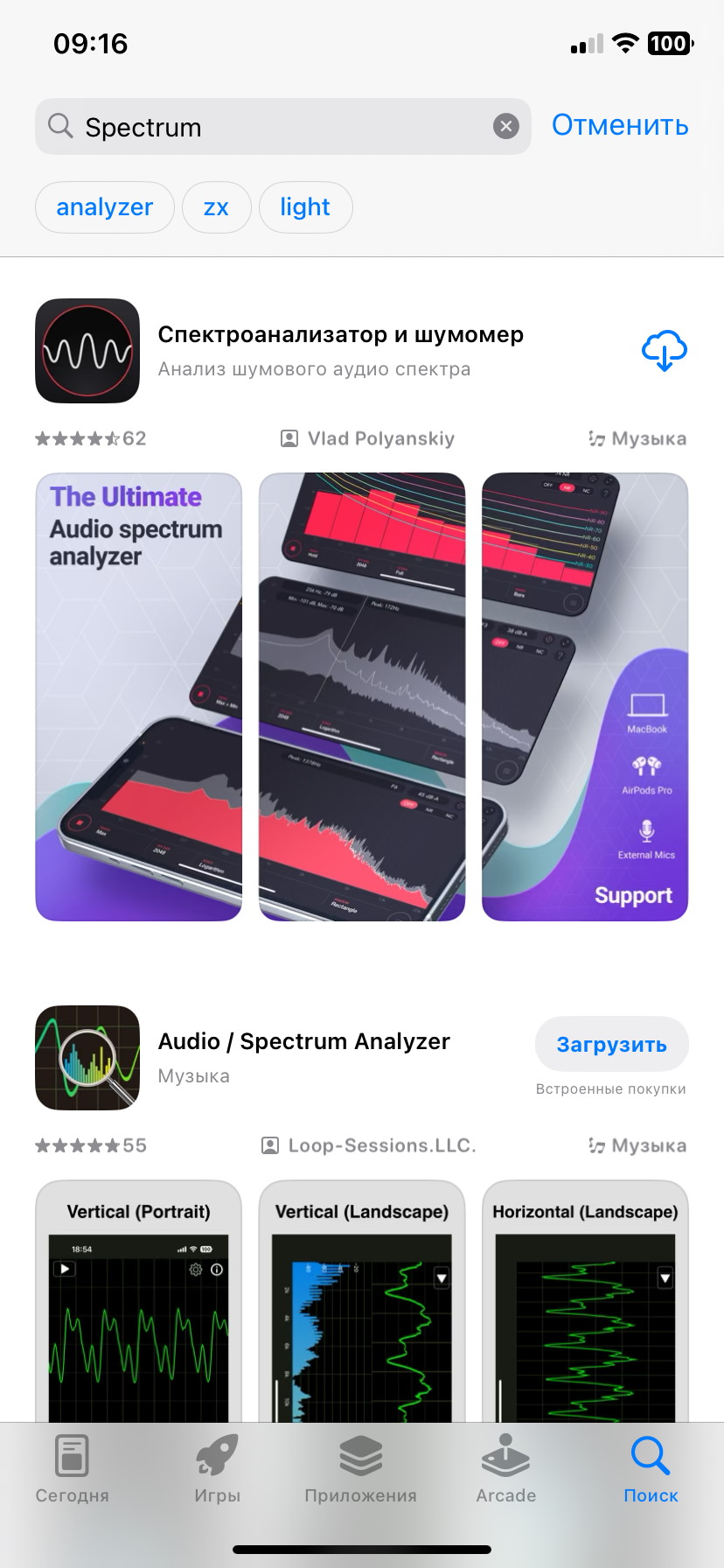

По поводу диагностики дизеля по частоте звуковой характеристики задал вопрос:
"Уважаемый Михаил Сергеевич, в статье про анализ звуковых частот дизельных форсунок упоминается приложение Spectrum. Только не понял, оно для ПК или смартфона, и как его найти (попробовал и не получилось)?"
Ответ:
Добрый день!
Мы использовали смартфон , а точнее айфон
Вот то что верхнее из скриншота.
https://apps.apple.com/ru/app/спектроан ... 1152352806
image-18-05-25-09-17.jpg [226.51 KiB]
