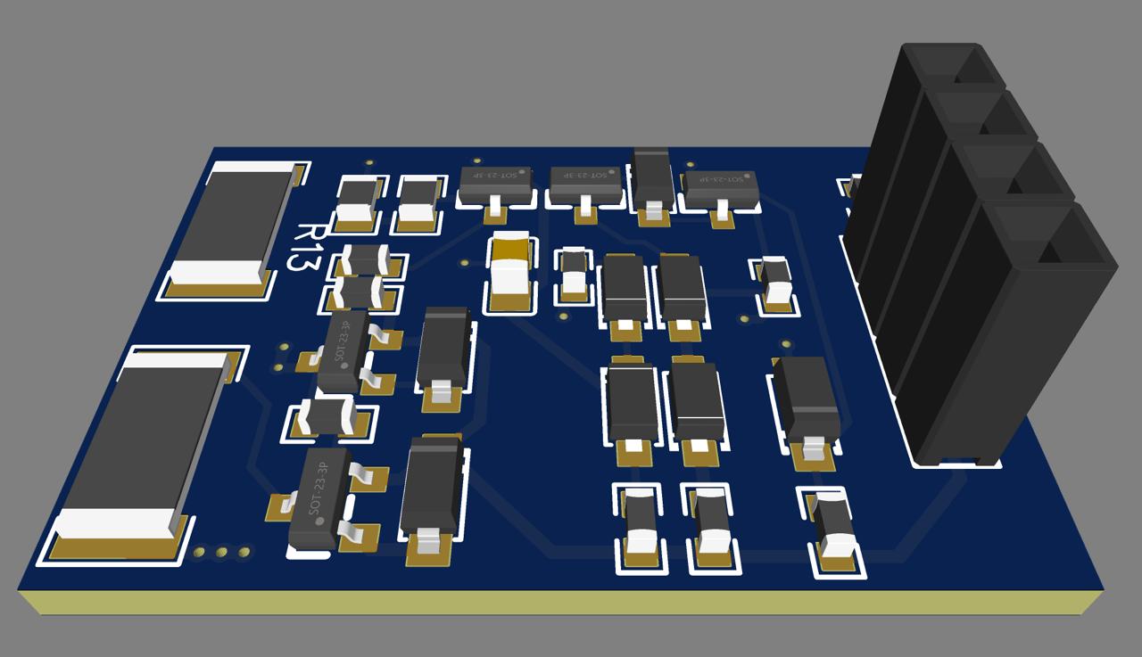

Выше дважды писал - нумерация идёт от квадратной контактной площадки. Её потому и сделали квадратной - это номер 1. Переверните плату и сразу увидите, откуда идёт нумерация.
я понял, это позиция 4 на фото выше, а земля значит 3, как и предполагалось изначально...

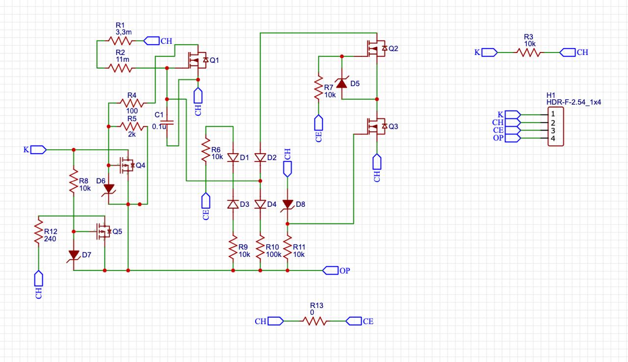

Но, к сожалению, на этом идеи закончились. Будем надеяться, что кто-то просмотрит схему (на предыдущей странице) и поймёт, что за транзисторы Q4 и Q5, зачем последовательная цепочка из двух встречных диодов и двух резисторов и как вообще работает.
Мне вот кажется, что никак не может, с учётом и схемы и значений некоторых резисторов (ноль у большого). И то, что когда-то работало - это работала какая-то другая схема.
Спасибо вам большое, что хотя бы попытались...
а вы говорили кажется что можно сделать аналогичную плату с необходимым поведением без всяких проблем. Кто-то можно с этим помочь?

Добрый вечер. Тут случайно нашлись якобы оригиналы схем, того что у меня на руках лежит и фотки того что кидал ранее. Не знаю поможет ли это чем-то, но вдруг.

Без вдруг поможет тебе Multisim.
https://cxem.net/software/multisim.php
Схема как раз в нем нарисована.
Дорисуешь лампочки, включатели и посмотришь что там к чему.
Заодно и знания углубятся.
