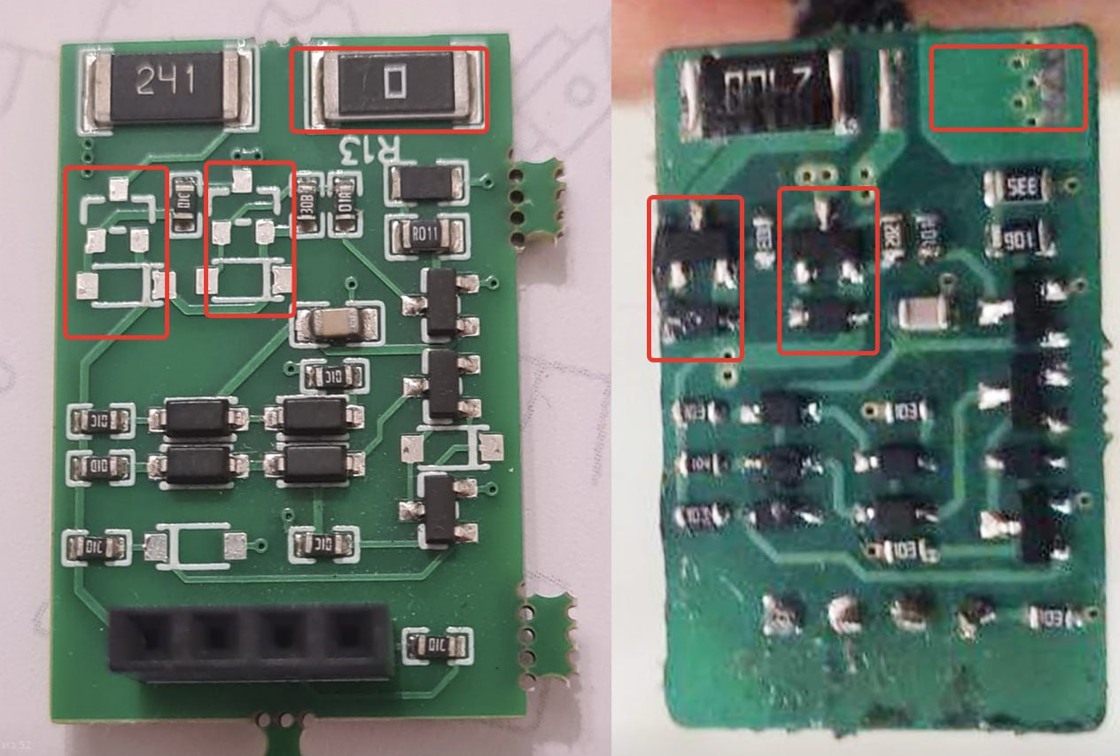

Давайте так: вот у нас есть 4 клемы. Как бы вы распределили провода на эти клема (если считать 1,2,3,4 как у меня на картинке)? Вход и выход для поворотника, вход от стопа и землю (я ж думаю без земли плата не может работать)? Я просто попробую ваши варианты на практике, вдруг сработает:) Потому что у меня или пробовать и возможно палить платы, или тупо выкинуть их))) Для начала надо найти клемы, которые без проблем пропускают поворотник, когда он работает и на него подается прирывистое напряжение, а уже потом добавив на свободную клему сигнал со стопока - возможно оно тем самым не пустит сигнал на выход поворотника. Не будем уже сильно гадать про эту плату и почему у нее такая компоновка.

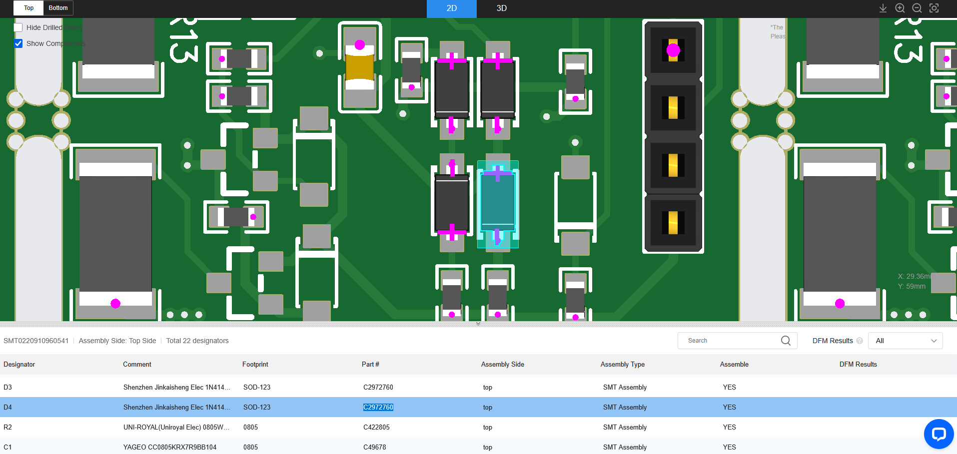

Кстати, вот еще пример похожей платы, которую тоже подключали. У нее действительно некоторые элементы отличаются (или есть или их нету) по сравнению с моей. Может это как-то тоже поможет и натолкнет на мысль? За качество извиняюсь, лучше нет, потому что это увеличенное с чужой старой фотки
Добавлено after 3 minutes 56 seconds:
Загадочные черные детали внизу платы (их пять штук 4+1) кстати .. вроде не диоды (нет полосы) а если и диоды (например припаяли вверх ногами) то зачем последовательно по два...на 12/24 вольта любой диод вытянет рабочее напряжение в одиночку.
Резистор на 240 ом можно списать на опциональную цепь...если в полной комплектации паять. Транзисторов было жалко поставить сразу а резистор...ну пусть будет :) .
если что-то надо померить мультиметром - я готов. Каждую деталь, как я говорил можно прокликать по ссылке и по номеру понять что за она. Если я вас правильно понял, то вы говорите об этой детали с номером C2972760. По ней есть вся инфа тут https://jlcpcb.com/partdetail/3368026-1 ... 3/C2972760
ну никаких вариантов ни у кого не будет? :shock: давайте просто коллективным разумом сделать 1-2 максимально рабочих варианта подключения и я проверю. Уже черт с ними, с платами...

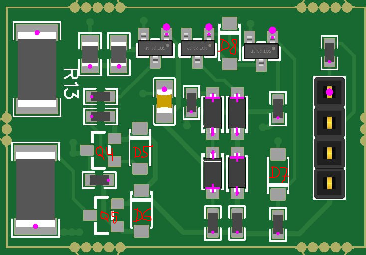

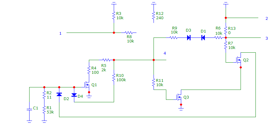

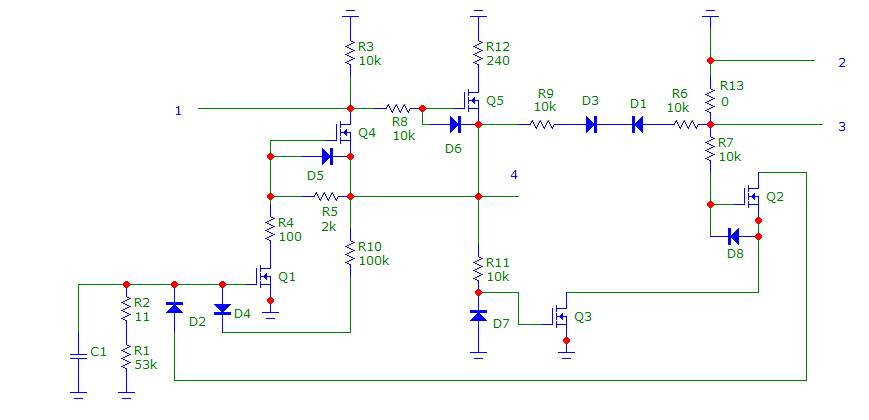

В общем, вот схема со всеми компонентами. Добавлены обозначения Q4, Q5 (эти транзисторы неизвестны, ну, временно поставил N-канал, как и первые три...), D5, D6, D7, D8 отсутствующих компонентов:
а это схема, если с неустановленными Q4, Q5, D5, D6, D7, D8:
файлы микрокапа приложил
логики в некоторых цепях совершенно не вижу...

Какие-то выводы можно с этого сделать? Если допустим основываться на первой схеме, где вы как я понимаю указали варианта, если бы были установлены транзисторы Q4, Q5 и элементы D5, D6, D7, D8? Хотя бы можно предположить где тут "земля", где сигнал который проходит на сквозь (имеется вход и выход), а где можно может быть управляющий сигнал от стопа?
P.S. и как я понимаю, если элемент отсутствует, то сигнал просто проходит по дорожке платы и все. Разве нет?

Выше дважды писал - нумерация идёт от квадратной контактной площадки. Её потому и сделали квадратной - это номер 1. Переверните плату и сразу увидите, откуда идёт нумерация.
