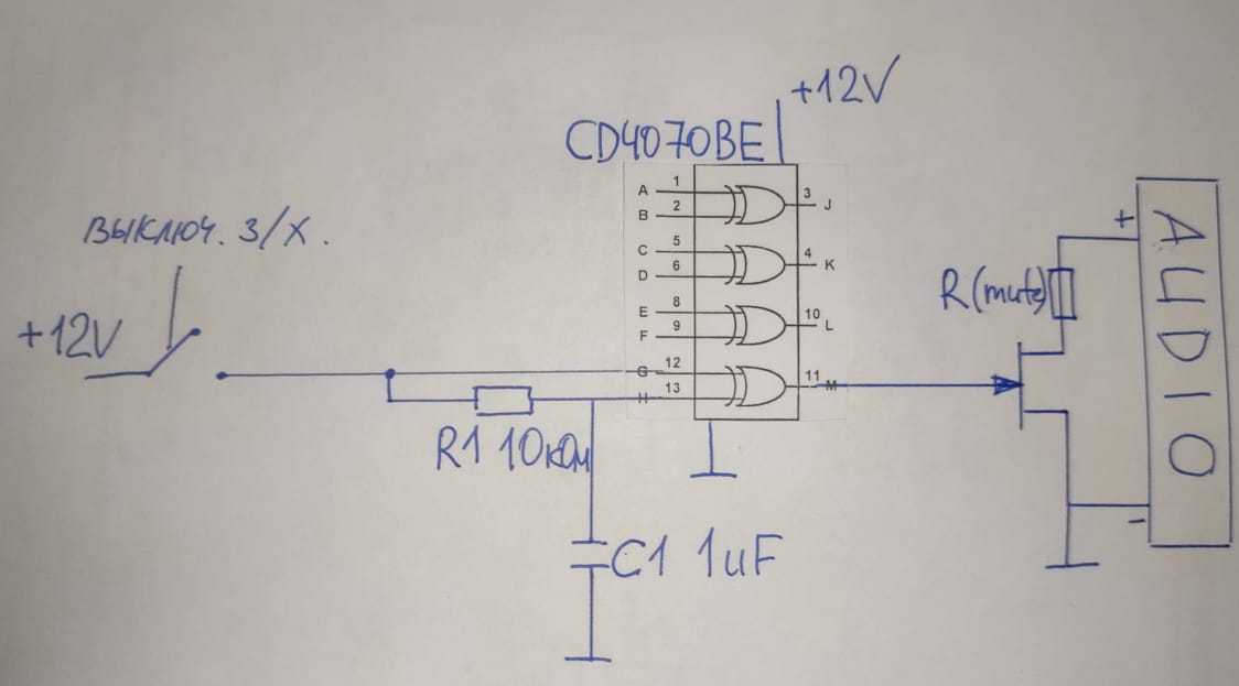

Что-то мне кажется перемудрили тут. Ведь нужен просто детектор фронта/спада сигнала, не? Задняя что дает - пока включена, висит +12В? Если выключена - там 0? И при этих переключениях нам надо сгенерить импульс короткий, иммитирующий нажатие кнопки?
Тогда по ссылке рисунок 5 больше подходил бы. Только опять же перемудрено из-за 2х входов и выходов. Вообще значит нужен просто детектор фронта/спада сигнала. Что-то вроде такого:
Как-то куда проще на XOR + RC. + еще на выходе полевик поставить, который будет замыкать контакт кнопки на землю ну или к питанию подтягивать.

Pavel77, что-то у вас совсем не так. У вас входы 2, 6, 9 в воздухе, дальше даже смотреть смысла нет.
В варианте с исключающим ИЛИ (XOR) всё просто. На выходе будет появляться 1, когда входы не равны. Для этого вводится RC цепочка, которая создает "отставание" нижнего входа от изменения входного сигнала. Отсюда при смене уровня единственного входа, на выходе получаются короткие импульсы заданной (постоянной времени RC) длительности. Ну т.е. был у нас на входе 0В, стало +12В - на верхнем входе лог. элемента сразу лог. 1, на нижнем пока C1 не зарядится через R1 будет лог. 0, в это время на выходе B имеем лог. 1. Как только C1 зарядится до порога входа, получим две лог. 1 на входах и соотв. лог.0 на выходе. И в обратном порядке всё тоже самое с разрядкой C1.

[uquote="NStorm",url="/forum/viewtopic.php?p=3921569#p3921569"]Pavel77, что-то у вас совсем не так. У вас входы 2, 6, 9 в воздухе, дальше даже смотреть смысла нет.
Я правильно понимаю, что они должны быть соединены с минусом?(см. вложение)

Pavel77, я не разбирался с вашей схемой, не скажу сейчас. Но никак не могут у вас по одному входу лог. элемента оставаться в воздухе однозначно, это тогда генератор шума какой-то получается.

В варианте с исключающим ИЛИ (XOR) всё просто. На выходе будет появляться 1, когда входы не равны. Для этого вводится RC цепочка, которая создает "отставание" нижнего входа от изменения входного сигнала. Отсюда при смене уровня единственного входа, на выходе получаются короткие импульсы заданной (постоянной времени RC) длительности. Ну т.е. был у нас на входе 0В, стало +12В - на верхнем входе лог. элемента сразу лог. 1, на нижнем пока C1 не зарядится через R1 будет лог. 0, в это время на выходе B имеем лог. 1. Как только C1 зарядится до порога входа, получим две лог. 1 на входах и соотв. лог.0 на выходе. И в обратном порядке всё тоже самое с разрядкой C1.[/uquote]
На выходе вместо транзистора можно реле поставить, как у меня на схеме? К кнопке не подключишься, ее надо запараллелить, т. е. такое же сопротивление отправить к интерфейсу.
И номиналы конденсаторов и резисторов подойдут, как на моей схеме?

Напрямую реле к логике лучше не подключать, через транзистор стоит. А что мешает запараллелить кнопку через транзистор просто? По номиналам - надо просто посчитать/подобрать подходящую постоянную времени. Но если конденсатор на 1 мкФ, то то порядка десяток килоом должен быть резистор, что сформировать задержку в несколько мс хотя бы наверное. Я бы начал с порядков 10-47 кОм / 1 мкФ примерно навскидку.
Схему нарисовал. Проверьте пожалуйста, все ли я правильно понял?
И по транзистору- какой именно лучше купить? Дома нашел mosfet IRFZ44N, подойдут? Спасибо.

Pavel77, по входу на землю просадку при отключении задней передачи надо. IRFZ44N "из пушки по воробьям", но должен подойти. Ну и еще наверное защита какая от всплесков питания бортовой сети. Как минимум по затвору резистора поставить резистор + супрессор (TVS-диод) стоит. По питанию и входу логики наверное тоже. А так мысль правильная в общем-то.
Ок. Подумаю и дорисую схему. Спасибо. На входе пятиконтактное реле или что-то другое?

Pavel77, реле не нужно. Просто притянуть к земле. Но я думаю можно использовать еще один свободный лог. элемент из CD4070 просто, чтобы сначала завести вход через резистор + супрессор, а потом с его выхода уже подавать на 2ой элемент выход. Завтра подумаю, нарисую.

Как-то так навскидку:
На самом деле R5+D2 не нужны, лучше по питанию U1 защититься. Но транзистор ваш дороже гораздо микрухи логики этой, поэтому поставил ) Но там надо посмотреть сколько CD4070 будет кушать. Если ток потребления в таком включениии будет небольшой (до нескольких десятков мА), можно по входу питания для неё поставить просто подходящий резистор (на 2 Вт минимум понадобится) и супрессор тоже просто.
Коллеги пусть прокомментируют тоже если замечания какие есть, на скорую руку пока накидал.
