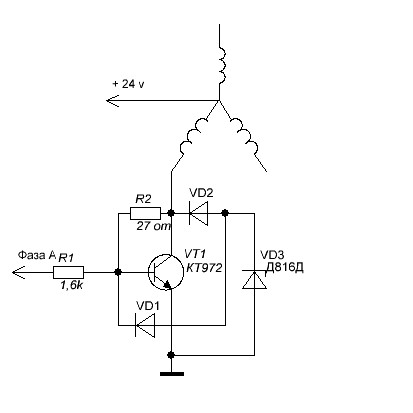

А на КАМАЗ кто нибудь мутил? Вариант гена на 555 и ЛЕ5,ЛА7 и т.д. не проходит. Там в приводе спидометра стоит 3-х фазный электродвигатель по схеме звезда и драйвер на трех ключах на КТ872. На ДС идет 4 провода, видимо датчик тоже трехфазный три катушки, соедененые звездой и ротор. Пробовал подавать трехфазные сигналы от разных приводов CDRom, 3,5 Flopy. Собирал 3-фазный ген. по такой схеме :
ГЕн.png [103.87 KiB]
Вал спидометра не раскручивается и только дергается. Частоту менял от 10 до 500 гц.
Как его еще можно раскрутить?
Вариант связки электромотор- родной датчик скорости+ регулятор скорости не пробовал т.к. нет пока в наличии ДС

Мне лично не попадался с четырьмя проводами все 3-х проводные датчики соединение треугольником собирал по такой схеме
но только на выходе транзисторные ключи и стабилизатор параметрический на стабилитроне кс191. Мотает до 120 км в час но не устойчиво а нормально 65 км.

Спасибо! Буду пробовать.
Датчик точно трех проводной.
Если двиг. звездой соединен, значит и датчик тоже звездой должен быть. Может у него общая точка обмоток на корпусе сидит?
Буду рядом с машиной, прозвоню.
А ключи с открытым коллектором ставили вместо ЛН2 и стабилизатор общий или на каждый ключ?

В цепи базы 10 килоом в цепи коллектора 680 ом транзистор буржуйский с надписью C945

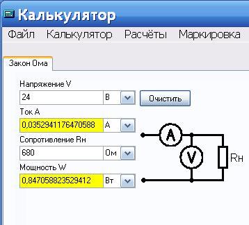

А где КС191?
R1 680 ом. не маловато будет? По калькулятору вот что получается:
Комментарий к файлу: Получается при открытом Т около 0,84А
ом.JPG [22.12 KiB]
, а С945 0,25 вт. Может как Вы писали с КС191 на все R1 9,1 вольт подать. Попробую по Вашей схеме, но только не на диодах, а ЛЕ10 оставить и подать сразу на драйвер. Вот его схема
Комментарий к файлу: Драйвер спидометра
Камаз.JPG [15.95 KiB]
Там же составной КТ972 стоит, он и ключом ЛЕ10 должен открыться.

В схеме спидометра тоже есть входные резисторы на 1,6 килоома и 972 транзисторы стоят я и сам бы поставил но отсутствуют они у меня ,вы вместо диодов ле10 ставить думаете ? :dont_know: А стабилизатором состоящим из последовательно включённым балластным резистором и параллельно после балластного резистора стабилитрон кс191 - обычный параметрический стабилизатор Изображение
питаются только микросхемы у меня некоторые 176 серии потому так и сделал.

Я предполагал что Вы применяли м.с. 176 серии и поэтому КС191. Но Вы писали: "...но только на выходе транзисторные ключи и стабилизатор параметрический на стабилитроне...", поэтому я и думал, что от 9 в. питались выходные ключи, чтобы уменьшить сигналы на фазных входах спидометра. ЛЕ10 у меня уже впаяна и поэтому хочу оставить т.к. по сути диоды на Вашей схеме, это тот же трех входовый инверсный логический элемент ИЛИ. Ещё вопросы, а ключи ставили после или вместо инверторов D1.4-6. , и ссылку на первоисточник можете кинуть или это Ваша разработка?

Нет разработка не моя :dont_know: ссылку не смогу дать не помню уже откуда но по первому же запросу "трёхфазная подмотка спидометра камаза" гугл выдаст несколько результатов - смотрим картинки находим то что надо, после ле10 можно для умощнения ставить ключи. И пмните о фазировке иначе стрелка в другую сторону повернётся и так на ноле и будет подпрыгивать.
