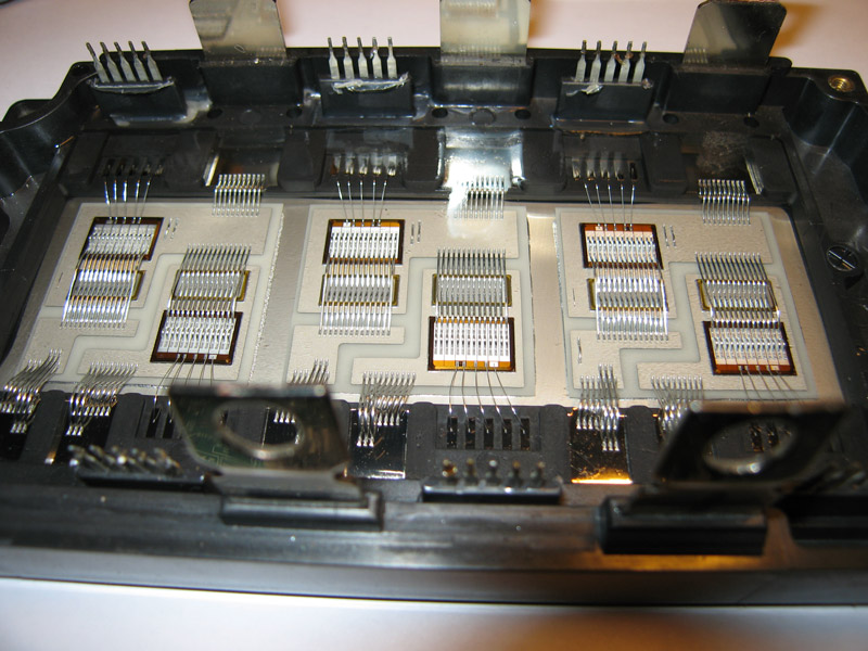

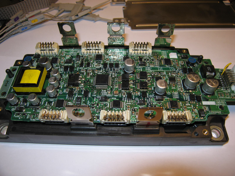

Привет,Jurkin
Jurkin писал(а):
Пока сильно не вникал, но на первый взгляд силовая часть опторазвязана от управляемой, драйвера силовиков запитаны от своего источника питания.
На электромобилях и технике на бОльшую мощь схема как правило состоит из двух функциональных элементов:
1) Схема управления
2) Словая часть (ИГБТ модуль), т.к. игбт модуль штука достаточно дорогая и нет необходимости пихать 40 киловаттник, где достаточно и 10 килоВатт.
Jurkin писал(а):
в основном моделисты ими занимаются для своих поделок, но мощности там конечно не большие
Да у них другие цели: простота, вес. Выходная схема только из верхних/нижних ключей
