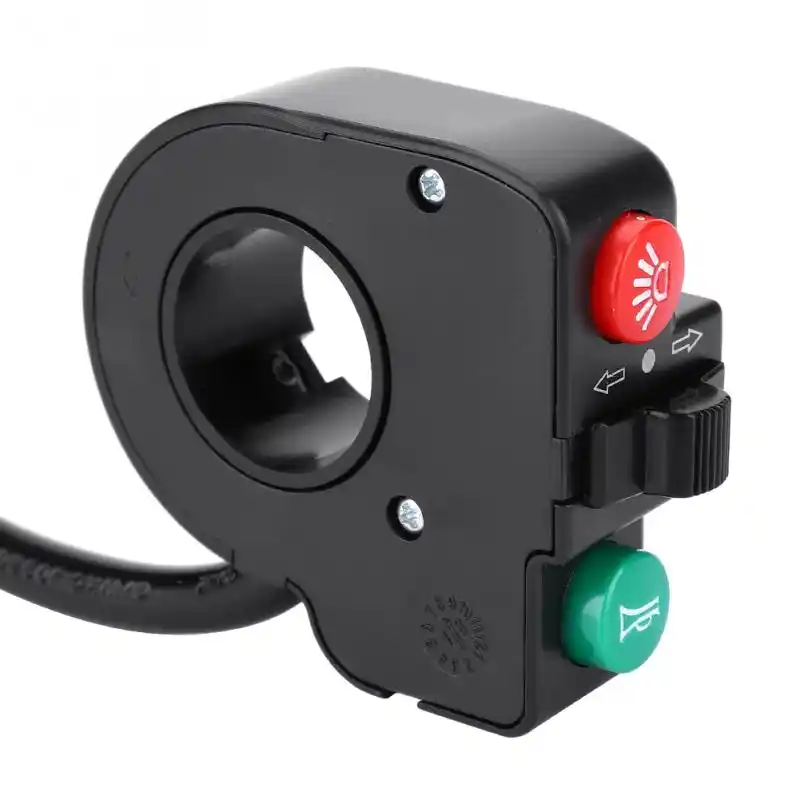

Доброго,
есть ли готовые решения для электровелосипедов, некий блок управления для включения поворотников, фар и стопсигнала на электровелосипеде?

Чёт не пойму, зачем "специальный" блок? Руль ведь обычный? Тогда что мешает поставить на него блок переключателей от любого понравившегося мопеда или мотоцикла? Для стоп-сигнала обычно концевики в рукоятках, тоже без микропроцессорного управления обходятся...

Поставте пульты от китайских мопедов/скутеров:
Есть в продаже разномастные пульты управления от электровелосипедов:

На али есть кнопки поворота и света, чаще всего свет там один. В продвинутых и мотоциклетных есть дальний и ближний, ну и бонусом бибикалка.
Вот как раз заказал с дюрали и тумблером дальний ближний. Сэкономил 2 бакса, доставка в пятёрочку.
Вот только той самой пятёрочки ныне не существует как и посылочки, так что скорее всего денюжки тютю. Прошлая доставка с экономией 2 бакса разбили зеркало, в общем тоже заказ тютю. Не связывайтесь, почта надёжнее.
На велосипеды пластик потомучто вес.
Какието поворотники тоже отдельно есть.
Мигалка скорее всего в них.
А вот чего нет так это лампочки, поговаривают некоторые кнопки фигово выключаются и можно ехать с поворотником не зная.

Стопы вешают обычно на микрик в тормозе ручном, тот что в контроллер мотора идёт. Через диоды или так... если контроллер поддерживает. Поворотники нарисовали выше, в них можно светодиод мигающий сразу поставить например.
