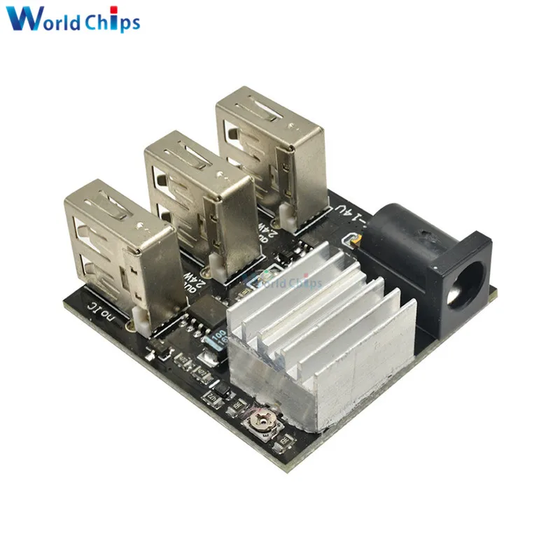

Купил на Алике такой понижающий модуль USB.
Вот думаю, нормально в машине будет или нет? Не сгорит? Не спалит навигатор?
Может через КРЕНку пустить 5-вольтовую с радиатором на всякий пожарный? Или это излишне?

Занятно, что D+ и D- сразу замкнуты на плате. Чисто китайское решение. Нет бы нормально USB BC1.2 реализовать на коппечной микрухе, нет, замкнем нахрен. Чтоб больше 1А всё-равно никто с USB не брал. А напишем 3А )

Посмотри лучше в сторону такого:
Изображение3 USB Мини зарядки Модуль DC-DC 9 В/12 В до 5 В 8A
умеет протоколы на 2х потртах (3й просто питание)

Лучше не фильтр, а предохранитель по входу и варистор/защитный полупроводниковый ограничитель вольт на 30-33 после него.

Я уже писал както, понижайку надо или SEPIC или трансформаторный, всё остальное лажа.
Ну хотя есть такой вариант защиты, 5в пустить через галогенку, а с плюса на минус десяток диодов ампер на 10. Чтоб если что лампочта точно спасёт, заодно расплавит корпус и подсветит о неприятности

Проблема таких модулей в том что они выйдя из строя на выход выдадут то что на входе, значит рег сгорит, хорошо если без дыма...
На выход можно поставить предохранитель и супресор на 6В, может спасти если что...
Впрочем все штатные питальники на 5В в авто построены по тому же принципу с теми же рисками... и ничего, работает...
Вопрос можно ли доверять китайской поделке, из чего оно сделано... а так, почему бы и нет?

А тот модуль и не сможет 3А выдать: я думаю, уже на полутора амперах этот недодроссель сгорит к чертовой бабушке!
Я в своих девайсах даже для 1.5А ставил здоровенный дроссель из толстой проволоки, чтобы наверняка и на 5А не сдох.

34063 на 5в если 0.7а выдасть и дым не пустит то будь раз
если на нее повесит регик или нафик которы жрут в пределах 2-3а то клбчик 34063/33063 сразу пропивается кэ и на выходе будет входное не знают это тока такие наркуши ка ты...
Eddy_Em, ты будеш силна удивлен ток заявлен и ципа его даже дает ....вот тока недолго если не обеспечить принудителное охлажление бысто температура переваливает за сотку и стремится к 130 далей я уже рисковать не стал и выключил но судя по роликам на мюське дале начинаются СВЕТОДЫМОВЫЕ ЭФЕКТЫ С ПЛАТОЙ И ЧИПОМ а вот что будет с нагрузкой предлагаю проверить ВАМ
Добавлено after 10 minutes 20 seconds:
Motokot, грузить эту поделку боле 1.5а я настоятелно не советую это предел что можно получить безопасно болше можно толка если утопишь плату в трансформаторном масле твой филт там не поможет он скоре зло входную и выходную банки надо паять прямо на плату выбраф их с очен малым ESR не боле 0.01ом
а вот на 2576/2596 модули дают 3а чесно если снабдить чип и диот неболшим радиатором
без него оно держит 2а бесконечно долго...
поделки на XL 4xxx можно выжать и поболе но это уже не для такого применения чипы

умеет протоколы на 2х потртах (3й просто питание)[/uquote]Можно подробнее, что значит "умеет протоколы"? Там просто +D и -D у двух портов соединены, или что-то стоит для эмуляции наличия хоста?
И ещё, мне понравилось, как там китайцы радиатор поставили, просто залив термоклеем (или герметиком?) детальку в пустом пространстве... :facepalm:

На этой плате надпись 2.4 ватта возле двух портов. Это 0.5А на порт.
Что может быть зашифровано надписью "Не 1С" не известно. Но вряд ли это сильно отличается от соседних портов.
Так что вы зря обсуждаете 3 или даже 5А. Никто там такого и не обещал.

с выходов 2.4W заряжает быстрее чем с не1с.
у выхода не1с даты просто соединены между собой, а у 2.4W идут на микросхемку RH7902A

Ivanoff-iv, тоде эфект реализован просто делителями из 4 резисторах на порт в десятках видоф быстрых зарядолк причем гнезда под ращные тела там разные все 'nb зарядкки относително безопасны ибо дают толка 5в миакс ток обычно 3а нонефакт что работаен
