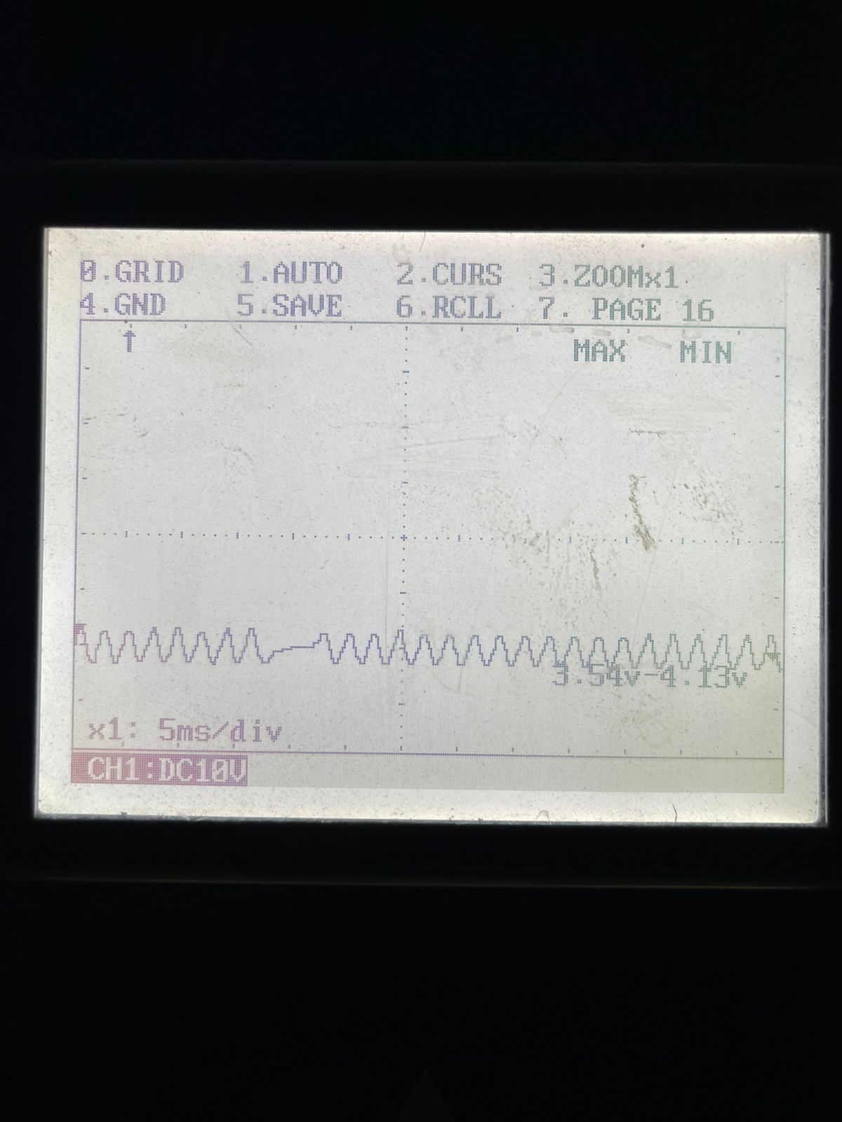

Здравствуйте, подскажите как можно сделать повторитель сигнала датчика коленвала ? после замены коробки на АКПП был установлен еще один ЭБУ, в результате чего с одного датчика коленвала получает информацию ЭБУ двигателя и ЭБУ коробки, из-за этого падает мощность сигнала.
Форму точно не знаю, пока не измерял. В техдоке указан П-образный сигнал и вольтаж от 0 до 5. Автомобиль - тойота королла 150 2008 г.в.

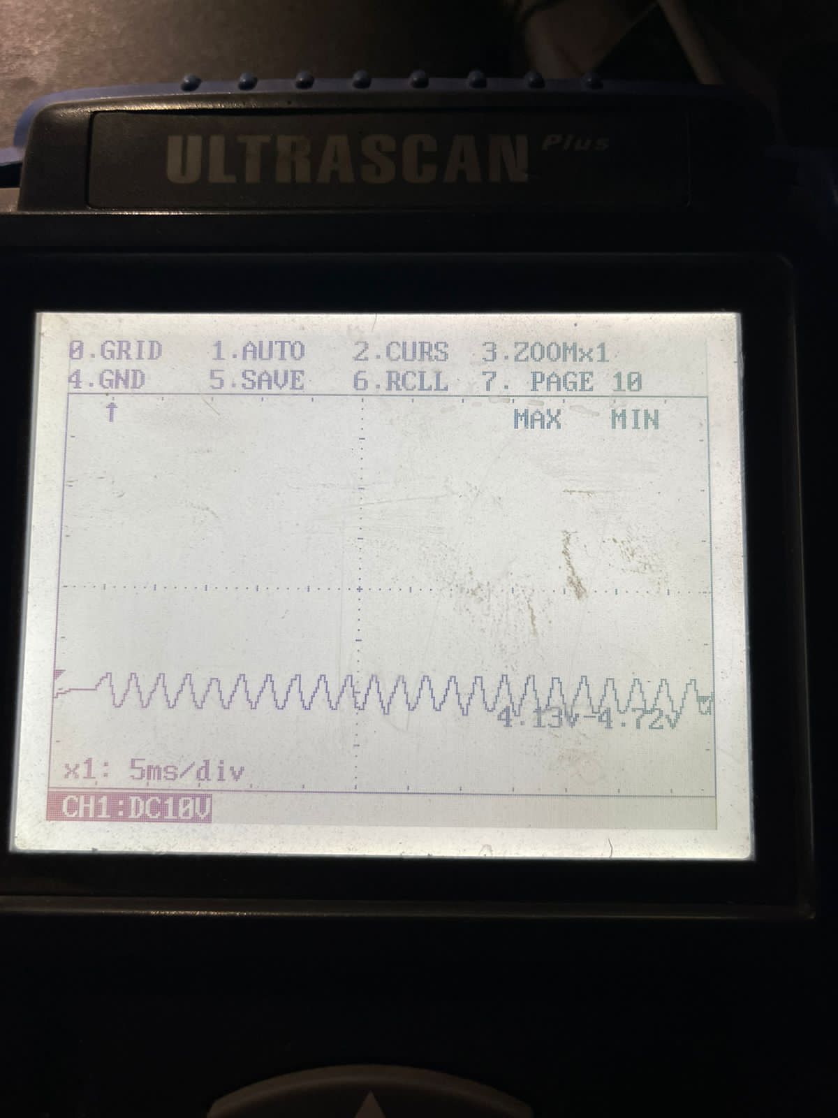

Измерял сигнала с помощью осциллографа, когда включен второй ЭБУ, то потеря напряжения составляет больше 1 вольта. Также собрали схему эмиттерного повторителя и он режет сигнала до нуля.
А откуда такая уверенность, что ДПКВ сам формирует сигнал с указанными потенциалами?
Вообще то там просто катушка и намагниченный сердечник. И она (катушка) включена в некую (скорее всего мостовую) схему в ЭБУ, в результате этого на катушке можно увидеть сигнал с подставкой (смещением). Вы пытаетесь запараллелить схемы двух разных ЭБУ и включить в него датчик... С чего бы этому всему работать? И причем тут повторитель?

Форма сигнала которую мы измеряли с помощью осциллографа полностью совпадает та формой, которая описана в техдоке. Да, Вы правы, по сути датчик является индуктивной катушкой и она формирует сигнал, уровень которого достаточно для одного ЭБУ. Сейчас я обратно поставил эмиттерный повторитель, входную сигнал взял не напрямую с датчика, а параллельно с основного ЭБУ. При нажатий на газ, уровень сигнала поднимается и появился тяга. Теперь буду провести диагностику ЭБУ АКПП, если ошибок нет, значит форма подаваемого сигнала правильная.

Поставил ОУ AD8675 по схеме повторителя, входной сигнал он не уменьшает как на эмиттерном повторителе но тоже режет выходной сигнал. Подключили этот ОУ без ничего, то есть только сам ОУ к нему подали вход и выход, еще напряжение. Может мы что-то упустили ?

Проблему решили, повторитель работает отлично, сигналы в обоих направлениях одинаковые.
