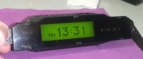

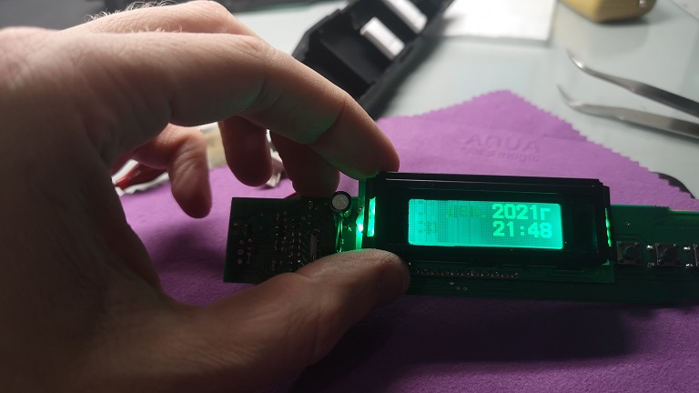

Здравствуйте!
Удивительная :shock: неисправность возникла у контроллера ST7920 жк-экрана моего БК Робокар Мега+! В видео продемонстрировал как от его нагрева до 130 градусов пропадает половина изображения, и как затем от простого прикосновения к цепи конкретного сигнала изображение появляется вновь. Рассказал в видео что сделано, как примерно работает, и какие предположения имеются насчет этого всего.
Даташиты приложены.
https://youtu.be/Psqn5ZiWntc
...продолжение
https://youtu.be/0X5wp2CVgHA
Прошу совета и помощи в экспериментах с данным контроллером)

а зачем греть контр 100+ведь при работе он выше 50 грется не должен если грется в нем что пропито... возморжно при нагреве какойто тригер встает в ступор и исяезает стгналстроба на подлдожке...
тут еще не факт что сам мк -клякса виноват... мож контакт между стеклом и шинами пропадает от термодеформации
или изза мех нагрузок места припайки тоководолф к ристалу отпадают
Добавлено after 3 minutes 22 seconds:
в любом случае решения нет иного кроме замены бракованой платы живой если стекло старое цело можно соединить шлейфом с исправной платой с учетом разницы в пинауте... вот тока не уверен что такая работа того стоит...
пересадка кристала на плате в домашних у4слових нереална

Вообще сомнения есть что для любого ЖКИ температура выше +100 С нормальная.. А с учетом перегрева внутренним теплом и полупроводники в кристалле при 130 внешних внутри могут и гораздо выше нагреваться... Это не из серии анекдотов про японскую пилу и советский лом :) ?

Насчет нагрева, кстати, просто ставлю на паяльной станции 130 градусов, а контроллер за эти секунды отсилы градусов до 60-70 нагревается к моменту проявления дефекта. Не совсем понятно выразился про эти градусы.
В общем собрал БК, поставил в машину, вывел мелкие часы в правую часть экрана, и слава Богу! Так то он все голосом проговаривает, если что. Буду ждать новый экран из Китая, он уже в России 5 дней как числится.

Пока мучил старую плату, порты стали отваливаться один за другим. Видимо, перепад температуры и влажности, вибрация сделали свое дело,ресурс платы был исчерпан за 5 лет.
Ну вот и поставил экран. Он оказался больше раза в 2. Плата вышла за пределы корпуса :))
Спасибо откликнувшимся! :))
