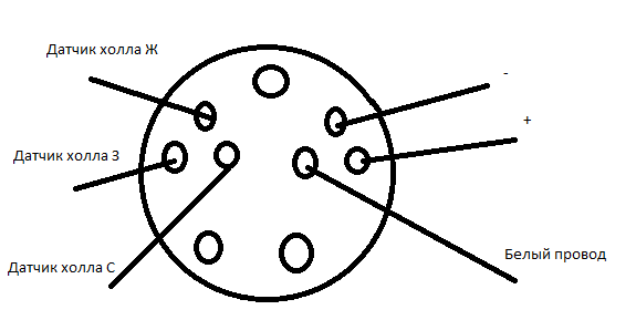

Вскрыл МК,отвертка и молоток решают любые клеи.Оказалось что я мерил до этого не по правильной схеме.Если подключить провода правильно то все датчики холла в порядке и работают так как надо.
Таже замерял сопротивление между контактами датчика и разьема
Датчик холла Ж 0,14 Ом
Датчик холла З 0,13 Ом
Датчик холла С 0,14 Ом
- 0,15Ом
+0,12 Ом
белый 0,1 Ом
Также оставлю расположения разъема, только не смог определить цвет фазных проводов.Вопрос так и остается открым почему он может периодический отключатся.И еще надо найти способ определения цвета фазных проводов в разьеме
