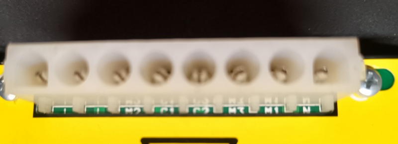

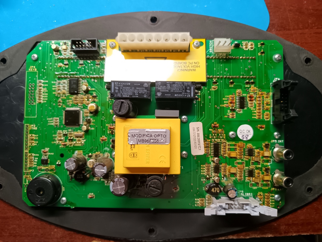

Клиент звонил кто обслуживает такие станки . Они сказали проблема в плате. Я по плате косяков не увидел . Если только программный глюк. но для этого у меня нет оборудования.
Добавлено after 7 minutes 42 seconds:
Там классический электромагнит стоит https://www.89261721647.ru/catalog/prod ... _disk.html
Вот фото платы. разьема электромагнита не увидел.

Без колеса станок отрабатывает остановку т.е вал без нагрузки. Левое реле замыкает L и M2 - вал вращается. Остановка - правое реле замыкает L и M3 . Вал останавливается и делает обороты в другую сторону. :facepalm:
Добавлено after 49 seconds:
пару оборотов если что..
