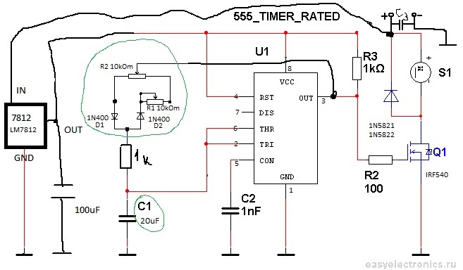

Добрый день.
Возможно ли на NE555 добиться частоты импульсов 1 в 10 сек?
Существует такая схема для управления импульсным топливным насосом. На ней с помощью изменения С1 удаётся добиться минимальной частоты раз в секунду. Необходимо ещё меньше.
Буду благодарен если на схеме покажете, что изменить.

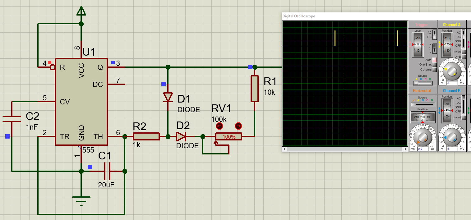

:facepalm:
Два варианта- либо увеличить переменный резистор 10 кОм в 10 раз, либо увеличить конденсатор 20(22) мкФ в 10 раз..
Есть ещё "промежуточный" вариант- поставить резистор 50 кОм и конденсатор 47 мкФ.
Странно, раз в секунду, при данных номиналах R1 и C1, не получается, выходит где-то 0,2 секунды. :dont_know:
Просто поставьте переменный резистор 100 кОм, и, если вы пишете, что, при 10 кОм у вас получается 1 секунда, то, с переменным резистором 100 кОм, у вас получится в 10 раз больше.
зы.. Увеличение ёмкости конденсатора приведёт к увеличению длительности и импульса и паузы, если это допустимо.
зызы.. Вообще-то, я думал, что, вам нужен короткий импульс, и длинная пауза, а, по вашей схеме получается наоборот.. :dont_know:

АлександрЛ, Спасибо!
Да, всё верно. Мне нужен короткий импульс и длинная пауза.
Я прошу прощения у всех, старую схему прикрепил случайно, рабочая вот эта, с импульсом раз в секунду. Каюсь.
В зелёном кружке R2, вместо переменки 10кОм, обычный стоит (как раз короткий импульс).
Судя по логике мне надо R1 поменять на 100 кОм. Чтобы получить перевёрнутую диаграмму, с твоей схемы. Верно?

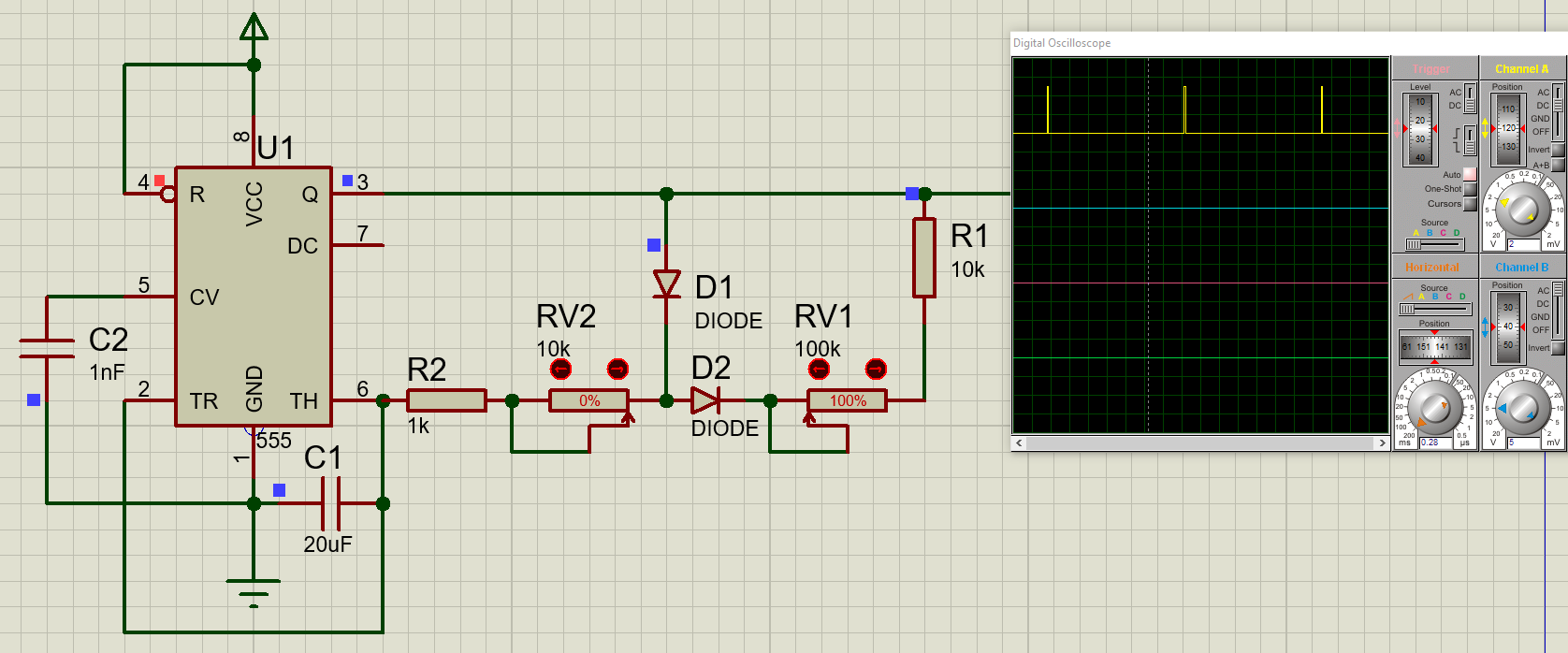

Оба диода переверните
тогда будет короткий импульс и длинная пауза.
Если к резистору 1 кОм добавить переменный резистор 10 ком, то им можно будет регулировать длительность импульса, а резистором 100 кОм- длительность паузы.
