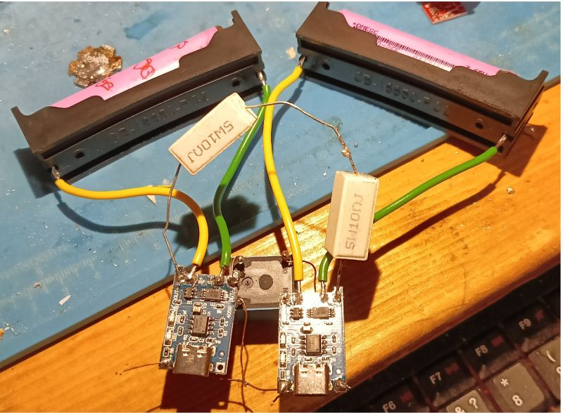

Всем привет. Как всегда пытаясь собрать что то на самых простых микрухах, хочется ухитриться сделать зарядку каждой ячейки в сборке допустим 3s. Нашел такую схемку в интернетах, как думете будет ли работать? али куда диод стоит всунуть?

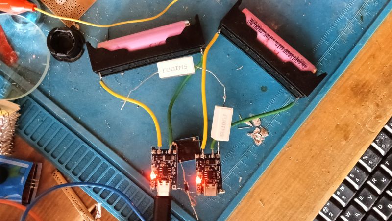

Итак собрал на 2s по схеме, добавил реле которое включается от тайп си входного напряжения зарядки. Работает несколько раз как задумано (на аутах+ и - 8в) но после того как несколько раз подключишь отключишь зарядку реле уходит в треск и начинает пропускать в обе стороны. Так происходит пока не обесточишь схему. добавлял диод к катушке реле, изменений не произошло. Ток проходит через резисторы 400ма, как и задумано Омом.
Почему может трещать реле?

Изначально диода на катушке не было?

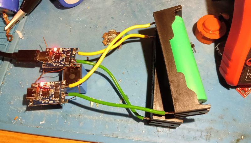

Неа, не было. Добавил диод ПОСЛЕДОВАТЕЛЬНО с катушкой реле и всё начало работать. Протестил - зарядка, разрядка, два раза. Запихнул акумы с разным напряжением, один 3,5в другой 4в, зарядилось всё как положено.
Схема работает.

Минус питания и минус выхода с ТР4056 общие. Собрал на 2s, всё работает как задумано!
