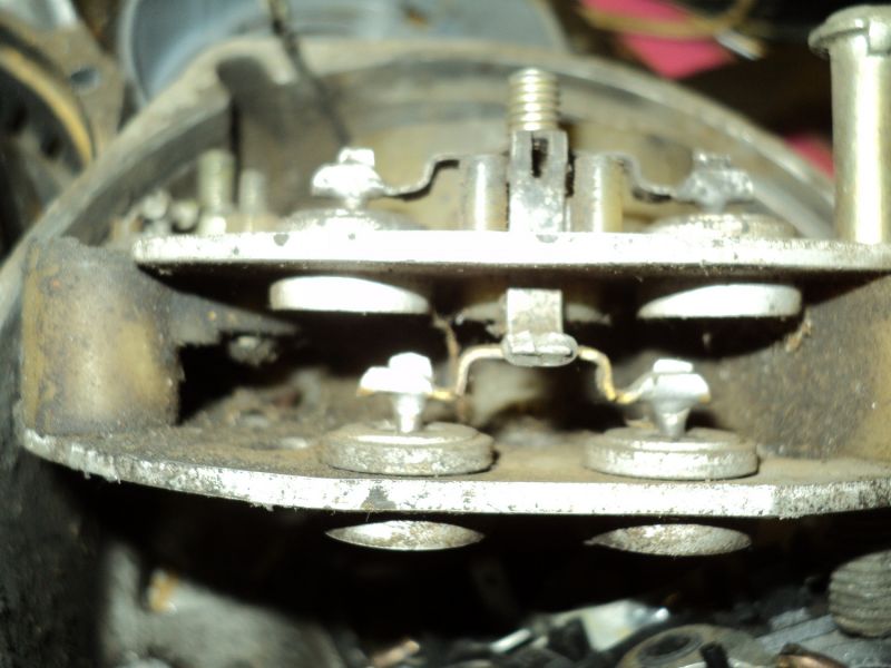

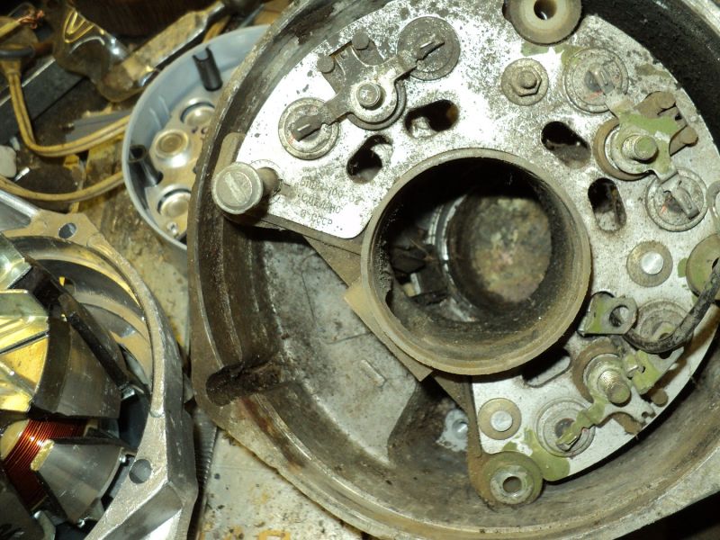

Хочу поменять диоды в подкове на диоды Шотки. Типа SBR12050 (даташит прикрепил) Iпр = 120А Vобр = 50V
У меня вопрос - какое обратное напряжение диодов достаточно для автомобильного генератора? Обмотки соединены звездой, обороты двигателя до 6000 (генератора раза в три больше.)

Зачем их менять, есть какая-то техническая причина такого желания?
Наверное просто технический интерес, что-то подкрутить и улучшить на своем авто. Прямо сейчас разобрал гену - по причине износа токосъемных колец, заодно и подшипники поменял, хотя острой необходимости в этом не было. И к диодному мосту стал приглядываться.
Добавлено after 4 minutes 40 seconds:
Nik0tiN, я бы взял запас по напряжению побольше.,
Я смотрел по каталогам, если брать диоды шотки с большим обратным напряжением, у них сразу падение прямого напряжения уже не такое интересное.
Примерно так:
У диодов с Vобр=50В, Vпр = 0,4В при I = 100А,
а у диодов с Vобр=80В, Vпр = 0,7В при I= 100А
