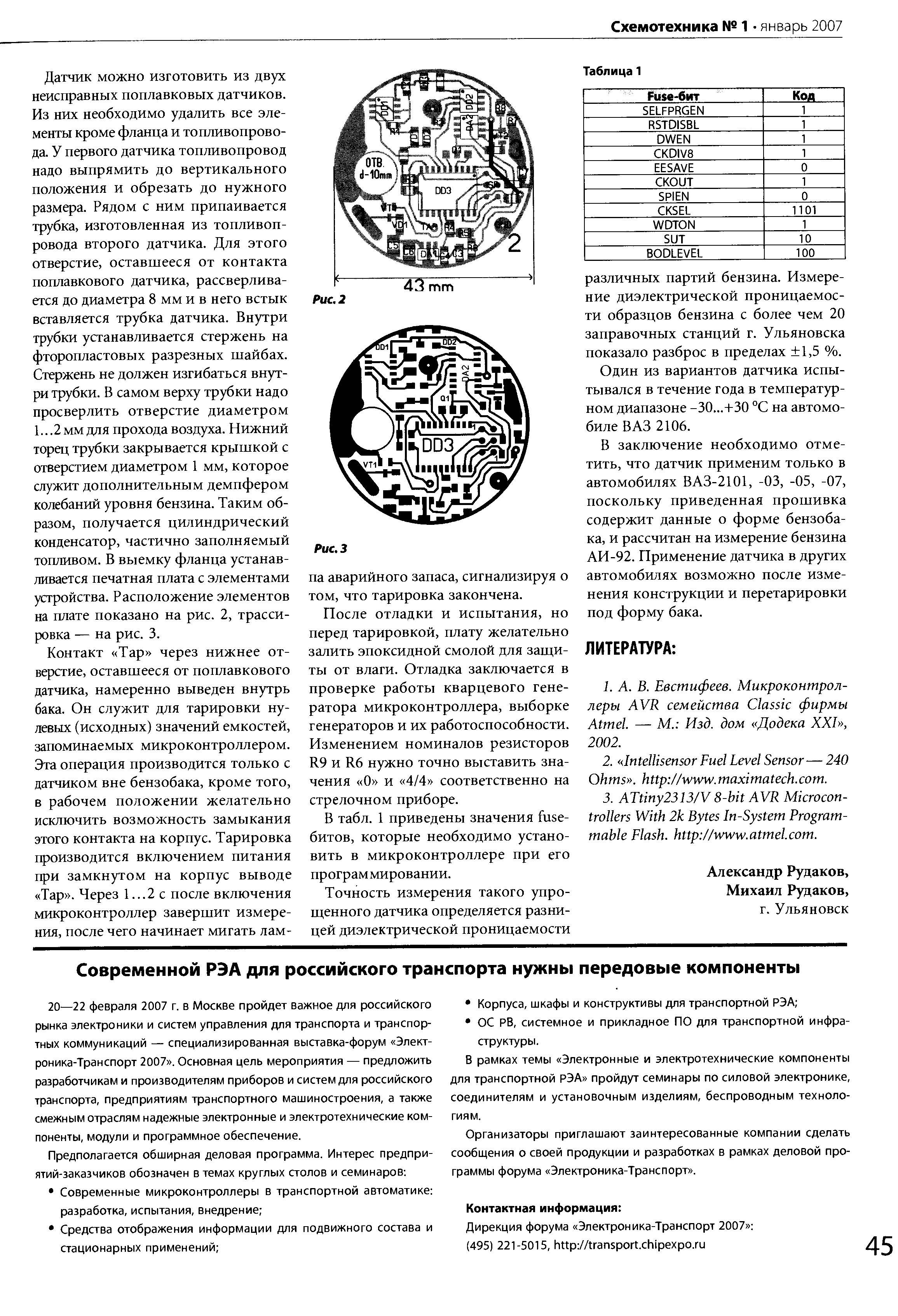

Проблема такого рода. В автомобиле сломался указатель уровня топлива.Хочу поставить емкостной датчик.Идею позаимствовал с какого-то журнала.Понял,что в баке стоит емкостной датчик(емкость с воздушным диэлектриком)А в блоке стоит емкость такого же номинала .Включены они в т.н. мост Вина. При заполнении бака топливом изменяется емкость датчика и разность регистрируется прибором.Вопрос в схемном решении.Может кто видел нечто подобное или знает как это сделать ,помогите со схемой.Заранее благодарен за совет.

Идея-фикс.
Аргументы против:
1. Диэлектрическая проницаемость бензина весьма сильно зависит от многих факторов. Говоря по-нормальному: после каждой заправки датчик нужно будет перекалибровывать.
2. Малые размеры датчика не позволят измерять малые изменения ёмкости с достаточной точностью. Для примера, посчитайте ёмкость коаксиального конденсатора с учетом диэлектрической проницаемости воздуха и бензина. Реальные ёмкостные датчики имеют весьма внушительную длину: более 2 м.
3. Реально сделать индикатор крайних уровней, но смысл?
Кстати, для бензина не надо забывать о требованиях взрывозащиты, дабы не погореть синим пламенем.

Увы, мышонок в данном случае далеко не абсолютно прав. Есть примеры успешного решения этой задачи. Есть специальные АЦП именно для измерения малых емкостей - 24 бита разрешающая способность.
Вот пример более простого решения:
p0046_.png [151.06 KiB]
p0045_.png [110.61 KiB]

ARV, но снова же, какое это простое решение - ведь на микроконтроллерах.. разве это простое?... как для меня , то это вообще труд немеряный.. ну незнаю я , например, как к этим микроконтролерам подойти.. , конешно изучаем потихоньку.. но все же - НЕТ.. надо проще.. ... ну не все ЭТО знают. .. :( и я в том числе.. и возраст уже.. учим , конешно, но делаем все то из чего ПОЛУЧАЕТСЯ.. я думаю, вы меня поняли.. :)

Граждане флудераторы, я УВЕРЕН, что в данной ситуации Ёмкостный датчик неуместен. Кроме уже указанных причин, он будет реагировать на волны в бензобаке, возникающие в процессе движения.
Для АРВ. Ну и что из того, что есть 24-разрядные АЦП? Для уменьшения флуктуаций придётся искуственно понижать его разрядность до 18 разрядов. И вообще, понесло меня не в ту сторону, извините..
как измерить 0,2-2 пФ с точностью 0,01 пФ? Или по-другому, изменение ёмкости порядка сотых долей пФ? От температуры уплывает всё гораздо больше! Интерес у представленных устройств - только исследовательский, для изучения работы МК по принципу "спаял-выкинул".
И опять же, необходимость калибровки или "привязка" к определённой заправке.

Не вынуждайте меня... китайские штангенциркули с цифровым отсчетом работают на принципе измерения емкости - т.е. примерно то, о чем мы говорим. И в приличном диапазоне температур обеспечивают неплохую точность, причем ни руки, ни измеряемый предмет не мешают. Порядок емкостей прикиньте сами - длина штока не более 150 мм, ширина рабочей обкладки где-то 3 мм... изменяется емкость от сотни до единицы примерно пикофарад... на глазок :)
далее, все колебания волны в баке, температурные дрейфы и прочее можно компенсировать программно. не хочу продолжать пустой спор - я утверждаю только, что задача, поставленная автором первого поста может быть решена. не комментирую сложность решения, затраты и т.п. я сам этой темой немного занимался... извините, не хотел разводить флуд, но после моего сообщения ни одного по делу не было - вот и я высказался...
кстати, кому интересно: поглядите на AD7745/AD7746 - то, о чем я говорил, реальная точность 19-21 бит, встроенный датчик температуры, специальные меры для "дифференциального" измерения емкости, чтобы мерить именно малые значения... порядок измеряемой емкости около 4 пФ - поделите на 2^24 и поглядите, какая разрешающая способность у этой микросхемы... можете не делить - точность полюс-минус 4 фептофарады (могу неверно приставку озвучить)... вот так-то... предназначена именно для измерения уровня жидкостей (в том числе)
