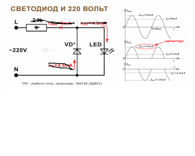

Здрасте уважаемые обсуждения данного вопроса .я хочу подключить к переменному напряжению 28 В светодиод синего цвета для индикации включения обмотки трансформатора .трансформатор ~ 28-0-28 В вторичная обмотка ,в общем обмотка трансформатора -тумблер - индикация на светодиоде +диод 1n4007+ резистор .по расчетам получается Ur=Uип-Uvd=28-3.2=26В,R=Ur/Ivd=26/0,015=1734Ом=1,73кОм:P=I*I*R=0.015*0.015*1734=0.39Вт=0,5Вт.при симуляции этой схемы в Multisim получаю на выходе этой схемы включения светодиода получаю на выходе схемы 3,4 в .то есть получается что я буду питать только светодиод .а я хочу сделать блок питания трансформатор (вторичная обмотка трансформатора на 28 В)-тумблер-индикация включения обмотки (светодиод +диод+резистор)-диодный мост-сглаживающий конденсатор -стабилизатор .что я делаю не так мне ведь кроме светодиода нужно и другие устройства питать напряжением ?подскажите либо другую схему включения светодиода для индикации включения обмотки транса .пожалуйсто помогите ...........

У тебя диод встречно со светодиодом для защиты светодиода от обратного напряжения, поставь его последовательно со светодиодом

поставьте вместо Vd* тоже светодиод, другого цвета, сможете контролировать наличие обеих полуволн сетевого напряжения.
переформулируйте вопрос попроще как-то. а то непонятно, что за сложности у Вас, не можете параллельно выходам обмоток трансформатора подключить ещё провода? Или вся мощность трансформатора ушла на светодиод?

sam_guta, Светодиод пропускает ток на положительной полуволне переменного напряжения, а это 14 вольт. 14-3=11, 11/0,015= 733 Ом. На отрицательной -работает диод и защищает от пробоя светодиод. Светодиод будет светиться с частотой 25 Гц. Схема рабочая и подсоединяется параллельно схеме твоего стабилизатора.

Запитайте свой светодиод от переменки 28V последовательно через конденсатор, паралельно светодиоду поставте выпрямительный диод для исключения пробоя светодиода обратным напряжением.
Впринципе, если трансформатор со средней точкой, двумя обмотками по 28V, можно запитать светодиод через конденсатор и от переменки 56V.
Ёмкость конденсатора надеюсь сами расчитаете.
