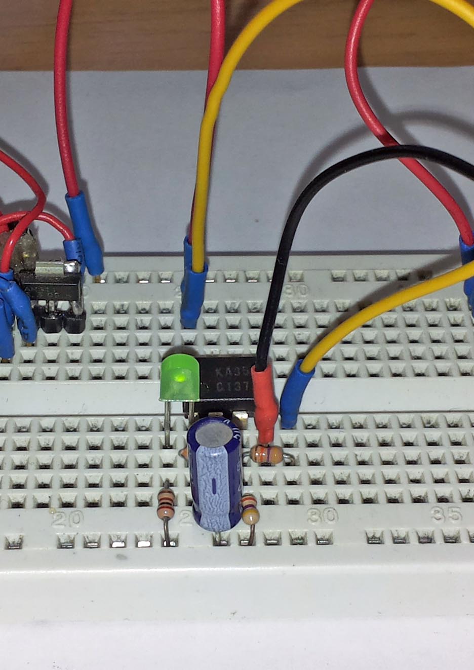

в заголовке LM385 -> LM358
smart12, ее легко проверить.
Распаиваете LM358, проверяете оба ОУ по отдельности. Напр. в режиме генератора: blink LED с частотой 1-2 Hz.
Схема взята из интернета: Op-amp Oscillator Led Flasher
Работает, пробовал ее прямо сейчас. При 4,85V тоже работает.
(Такой тестер для ОУ пользовался давно, около ХХ лет назад: спичечный коробок, с 5 проводами ... :) ).

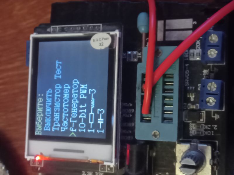

Сообщений: 1089
Откуда: Алтайский край
кот кеша, ESR meter. Есть у меня вроде там можно измерит генератор или это не оно. Просто собрать схему мне не на чем и генератора нет. У меня вот в тестере такой генератор не подходит
