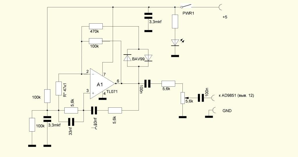

Возможно, кому-то пригодится.
Собрал АМ модулятор по схеме
https://us5msq.com.ua/rasshiryaem-vozmo ... noj-metki/
С транзисторами 2N3904 ничего не вышло. Отдельно все ОК, при подключении к NWT генерация дохла. Транзисторов перебрал несколько, все новые. У всех hfe ~160.
Возможно, у автора транзисторы с большим коэфф, или что-то еще, не знаю.
Поставил S9014 выдранный из старой китайской мыльницы с hfe 360 . И все завелось. R6 поставил многооборотник на 1М. Его вращением получилось выставить частоту точно 1кГц, напряжение на коллекторе получилось что-то около 2.2В.
Параллельно C33 дополнительно накинул 100н, без этого АРУ заметно давила глубину АМ.
А можно ли к NWT7 ЧМ модулятор примантулить? Нужно ли ПО для этого менять или просто подаем сигнал на 12 ногу (так же можно промодулировать по амплитуде, по частоте сложнее)?
Вот в приложении модулятор АМ-ЧМ разработанный для NWT500 нашим западногерманским товарищем.
Так же присоединён файл со схемой модулятора на ОУ с мостом Вина, мне кажется будет чуть получше, чем RC генератор на одном транзисторе (RC-автогенератор имеет ряд недостатков, из за которых я рассматриваю генератор на операционном усилителе. RC-автогенератор представляет из себя усилитель с обратной связью, и цепь обратной связи сильно шунтирует каскад усилителя, вследствие чего снижается коэффициент усиления и нарушается условие баланса амплитуд, т. е. возникающие колебания могут быть неустойчивыми. И еще один существенный недостаток - генерируемые колебания имеют значительное искажение формы, вызванное тем, что условия самовозбуждения выполняются и для гармоник с частотой, близкой к f основной, и это объясняется отсутствием строгой избирательности к основной частоте Г-образных RC-цепей. И есть также еще один недостаток не экономичность т. к. RC автогенераторы работают в мягком режиме самовозбуждения.)
