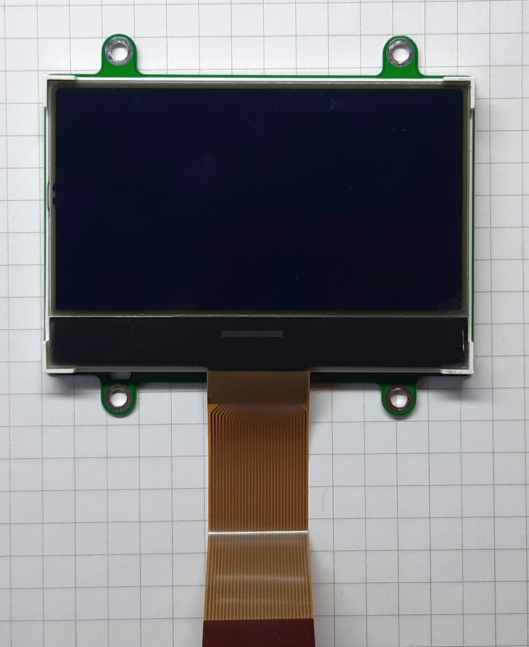

Пришел мне этот дисплей (доступно с синей и белой подсветкой)
Сделан он довольно-таки качественно, белое пластиковое корытце цельное без вырезов снизу.
По размерам он чуть меньше ERC12864.
Были изготовлены переходные платки под дисплей толщина 0.6 мм:
На родной прошивке (та, с которой работает ERC12864-2) заработал (т.е. на плате ничего не резал), только контрастность (было еле видно при 40)
пришлось на 13 поставить для синего и 20 для белого:
Если картинку не видно, то контрастность хранится в 1 байте еепрома меги:
для ERC12864-2 задана 40 (0x28)
для LG12864E синий изменяем на 13 (0x0D)
для LG12864E белый изменяем на 20 (0x14)
По даташиту интерфейс у дисплея отличается, хотя работает (четыре конденсатора 1мкф были заменены на 2,2мкф).
Убран сигнал C86, который соединен с землей (т.е. логический ноль) внутри дисплея, из за этого сдвинуты сигналы. Для доработки печатной платы нужно отрезать 3 и 9 ножки дисплейного разъема, а 4 ножку соединить с освободившимся концом конденсатора (который с 9 ноги разъема):
Чтобы этот дисплей уместился в родной корпус нужно:
укоротить дисплейные четыре стойки с 6 мм до 5 мм
подвинуть к краю электролитический конденсатор 22uF*50V (это который в частотомере, по высоте конденсатор краем упирается в переходную дисплейную плату)
и использовать аккумулятор толщиной не более 4 мм, вместо родного 503759 толщиной 5 мм

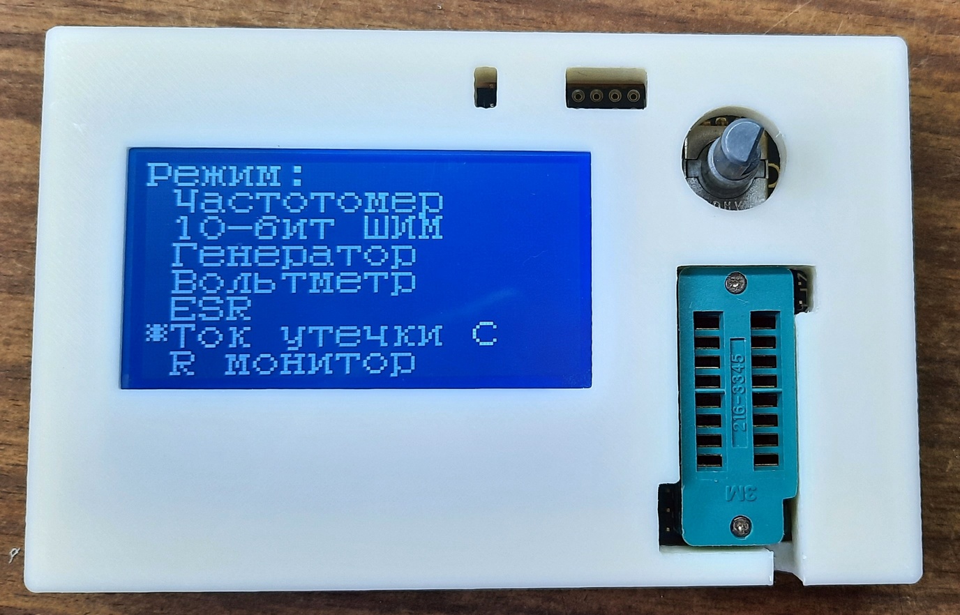

Все получил очень быстро, качество сборки на высоте, все с чем разобрался, работает.
На всякий случай, чтобы не было недоразумений - ручка энкодера в комплект не входит
Набор "сделай сам" соберу на досуге
Уважение и благодарность автору!

Прошу помощи. Спаял устройство давно. Уже не помню запустил или нет.
Сейчас руки дошли. При нажатии на энкодер , включается подсветка. изображения на экране (ERC12864)нет.
Питание на процессор подается.
Куда копать?.
P/S Может есть инструкция (описание) сборки/настройки?
