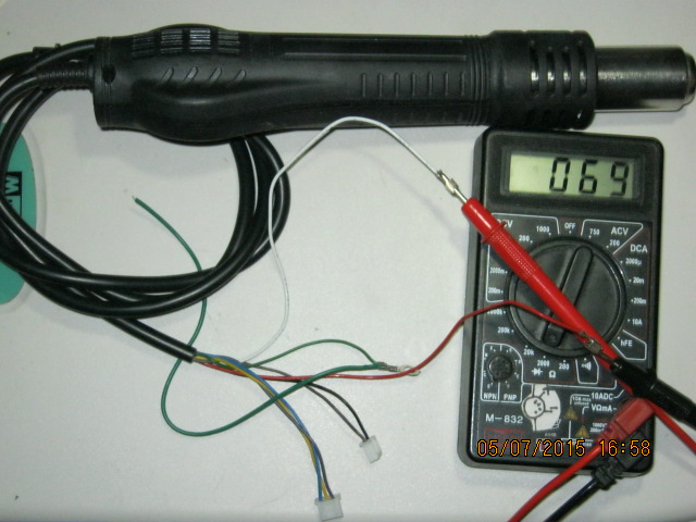

Ну, фен "условно несъёмный" - у запчастного фена кабель с разъёмами:

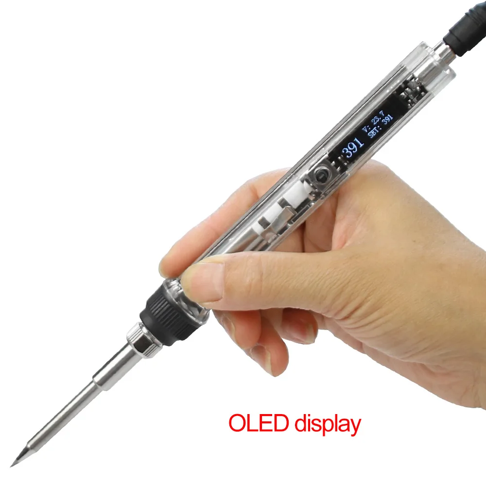

Станция на жалах Т12, и фен отдельно за 1000р, всё у китайцев. Примерно в 5 и уложишься. Ими хотя бы паять можно по началу.

Года два как перешёл на паяльник с Т12.
900-я Пылью припадает. Пользуюсь только её феном.
Кстати, проблем с прогревом массивных деталей и больших полигонов не испытываю. Жала брал китайские, средней ценовой категории. Нормально работают. :dont_know:

АлександрNZ, что-то типа этого? https://aliexpress.ru/item/100500558292 ... 372dIto9F2
В смысле формат жал такой?

Вот такие паяльники купил. Три штуки. Используются с разными жалами. Если необходимы другие жала, то замена быстрая. :dont_know:
