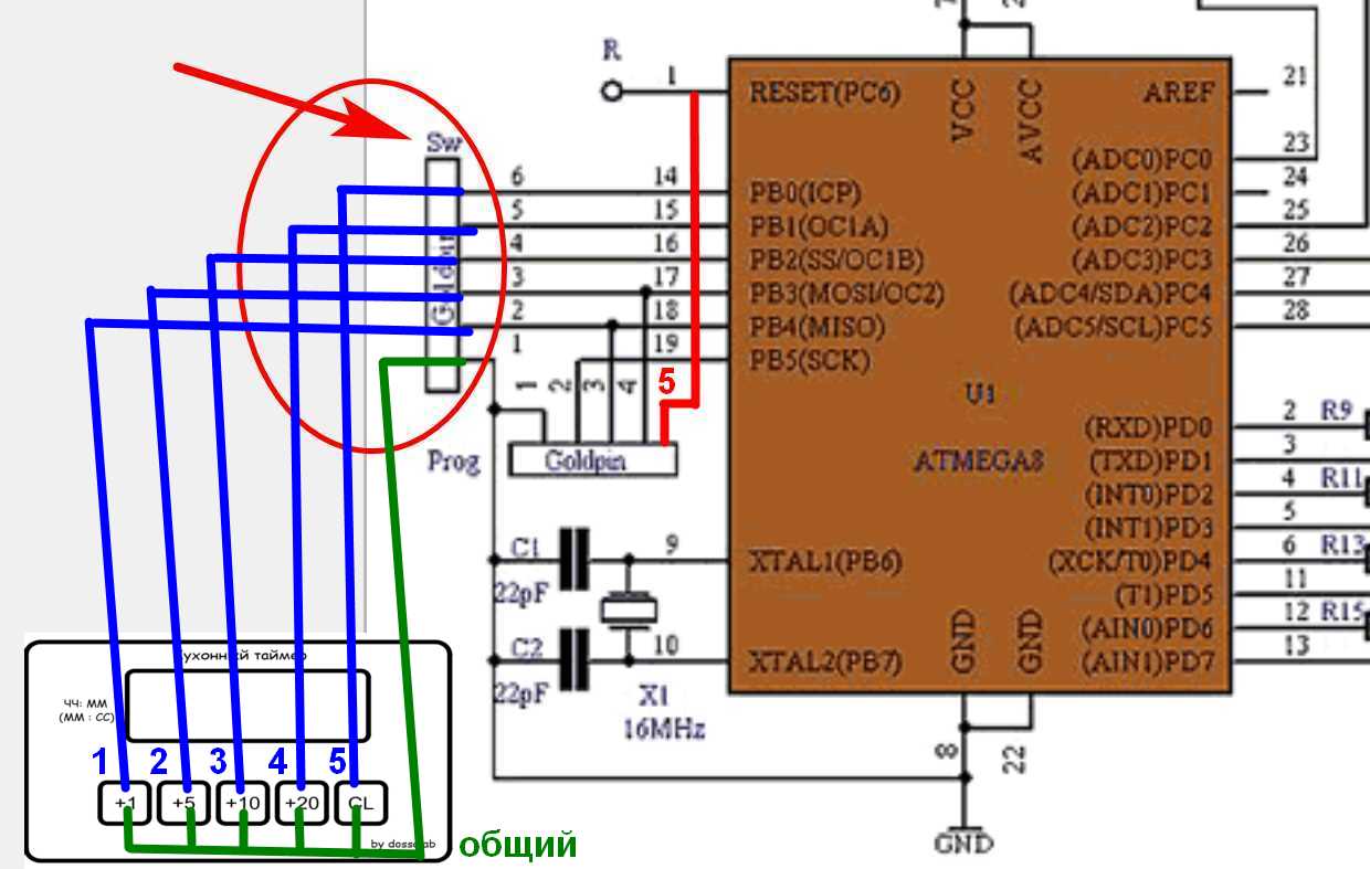

Всем доброго дня. Нашёл схему в инете на ATmega8 (кухонный таймер). Подскажите плиз как подключать кнопки для управления.
там же написано... SW... от слова switch (пер. переключатель).

https://cxem.net/house/1-346.php
Извините за такую безграмотность. Куда подключить понятно. Не понятно как. ПОЖАЛУЙСТА :)
Интересны кнопки.

на схеме не обозначено))
:roll:
хотя есть исходник...
Исходный код.txt [5.39 KiB]
:o
нифига не ясно... всё по польски...
поляки писали что ли... :))
ну я бы подключил методом "тыка"... последовательно 1,2,3,4,5,6

я бы так подключил...
Screenshot_1.jpg [79.24 KiB]
так будет логично))
:tea:
если поляки думали логично... когда писали всё это... то они бы сделали так же))
так будет логично))
С точностью до НАОБОРОТ. PB0 = +1, PB1 = +5 и т.д.

1.
на схеме разъём пронумерован... 1,2,3,4,5,6
1.1
если бы не было нумерации то логично смотреть по выводам МК
1.2
но выводы пронумерованы... поэтому логично смотреть по выводам разъёма... 1,2,3,4,5,6
автор думал !
хотя я не знаю о чём думал автор))

Логичнее смотреть по коду в программе.
