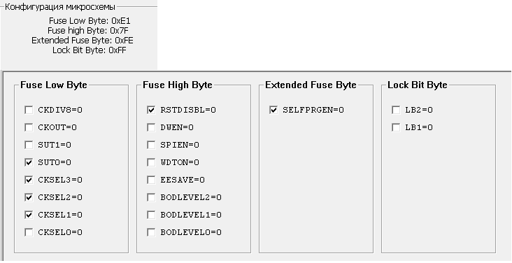

Добрый вечер :))
Господа форумчане, если кто-то работал с контроллером Attiny85?-не могли бы подсказать как мне настроить параметры контроллера , и работает ли контроллер от внешних резонаторов не стандартных частот например 13 мГц или 19мГц?
Началось все с того что решил освоить эти устройства и программирование этих контроллеров , знаний ноль и практики так же.
Симуляцию производил в Proteuse 8.17 sp4 , код на С !
Во общем начал с простого устройства преобразователь напряжения 12-220v с синусоидальных выходом и обратной связью по напряжению для стабилизации напряжения на нагрузке.

Вот код, в Proteuse работает, и при небольшой переделки работает и на Attiny2313A только без обратной связи.
Но интересует как выставить на выходе частоту 50Гц и частоту модуляции шим от 60 -100 кГц я думаю примерно неважно в этих пределах? Какие параметры фьюзов нужны ? Что у меня получилось, так это частота 31 кГц шим, и частота синусоиды 61Гц, заранее благодарен :)) за помощь если чего не правильно подскажите . При подаче питания происходит генерация шим, с перебором таблицы синусоиды из 512 значений, которые управляют скваженностью. Для проверки если на любой из выходов например PB0 поставить цепь RC то на выходе будет синусоидальной сигнал.
На вход PB5 подаётся сигнал обратной связи через делитель при меньшем напряжении больше ширина импульса и при большем напряжении меньше ширина импульса.

Установите CKSEL3...0 1111 SUT1,0 11
Из DS режим FAST PWM 011 потребует Fcpu=50[Гц]*512*8*256=52'428'800[Гц]??? Если предделитель установить =1, то Fcpu=50[Гц]*512*1*256=6'553'600[Гц]. При кварце 13МГц и предделителе тактовой /2 (CLKPS3...0 0001) на выходе должно получиться
~49,6[Гц]
PWM= C+A*sin(N*360º/512)
Постоянная C не должна меняться при регулировании амплитуды A, которая, в свою очередь, должна быть строго меньше C, чтобы ШИМ не вырождался в постоянный уровень. Например, C=128 и A=124.
Режим FAST PWM буферирован, поэтому параметры OC0A и OC0B заносятся аппаратно.

Огромное спасибо меня интересовало именно работа Attiny85 от кварца 13 МГц так как от этого кварца получится почти 50Hz как вы и написали.
Последний раз редактировалось oposums Сб фев 22, 2025 17:27:17, всего редактировалось 1 раз.

Первый раз вижу, чтоб так обзывали Герц (Hz) . Или не об нём речь?
gz.JPG [8.19 KiB]

Фьюзы ставил Low Byte: 0xE1, High Byte: 0x7F, Extended Fuse Byte: 0xFE, Lock Bit Byte:0xFF

Комментарий к файлу: Fuses Attiny85
Attiny85_Fuses.png [14.38 KiB]
