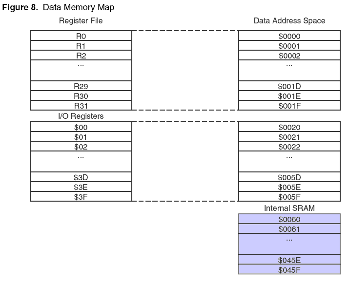

Недокументированная возможность большинства AVR контроллеров: :))) :)))
Отправим значение 0x12 в регистр PORTB
Код:
ldi            temp0,         0x12
ldi            ZL,            Low(PORTB)
ldi            ZH,            High(PORTB)
st             Z,             temp0
Обращение к РВВ как к ячейке памяти данных, коей она и является. Ну и что? :)

Кстати, у более продвинутых контроллеров, у которых регистров периферии >32, эти регистры попадают совсем в другую страницу памяти, и LDS/STS - единственный способ к ним достучаться, например, ADC в Атмега88. И этот способ очень даже документирован, а указатель Z здесь лишний, простой STS рулит.

А почему лишний? В некоторых случаях совсем не лишний. Если вдруг надумается сделать какой-нибудь сложный алгоритм. Типа автонастройки таймера или UART. Или выбор порта для вывода данных. Или как метод защиты программы от декомпилирования и разбора программы. :)))
Так-же можно применить в полиморфных алгоритмах. Или, как вариант - в случае нехватки памяти флэша, при условии, что ЕЕPROM имеет много свободного места, можно организовать настройку периферии при старте одним-двумя циклами, вытащив данные из EEPROM и раскидав их по соответствующим регистрам.
На счёт того, что в более продвинуты МК, некоторые регистры числятся как Memory mapped, я в курсе.
Тут именно обычный регистр, к которому обращаются только через команды in и out, адресуется парой Z. :))) Этого-то точно нет в мануалах. :))) Приведённый выше код работает в простой тиньке 26L. :)))
это есть в мануалах, это основы основ.
