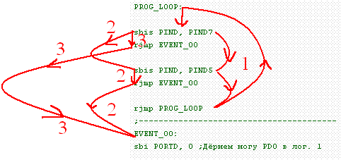

Код:
sbis PIND, PIND7
rjmp EVENT_00
объясните как работает первая строка... понятно что значение 7 пина вводим, а куда...
в инструкции работы порта на ввод?
потому что так
in temp, PinD - вроде записываем состояние порта в рег.
вроде одно и тоже, но как-то не понятно...
сам sbis, где хранит решение... и вообще сам процесс программы подвисает на ожидание? (хочется сделать "без этого вот этого не будет")
и вот rjmp косвенный (непонятен смысл) переход. всегда его использовал для банального прыжка программы, а тут получается какая-то связь sbis...
"ни чего не понимаю!"
Надеюсь, так понятней будет:
Цикл 1 — ни одна кнопка не нажата, прыгаем со sbis на sbis, и снова в начало.
Цикл 2 — нажата кнопка на Пине5, первый sbis = true, поэтому пропускаем след. команду; второй sbis = false, так что выполняем следующую команду — прыжок на обработчик события.
Цикл 3 аналогично циклу 2, но нажата Кнопка7.
Безымянный.GIF [5.52 KiB]
