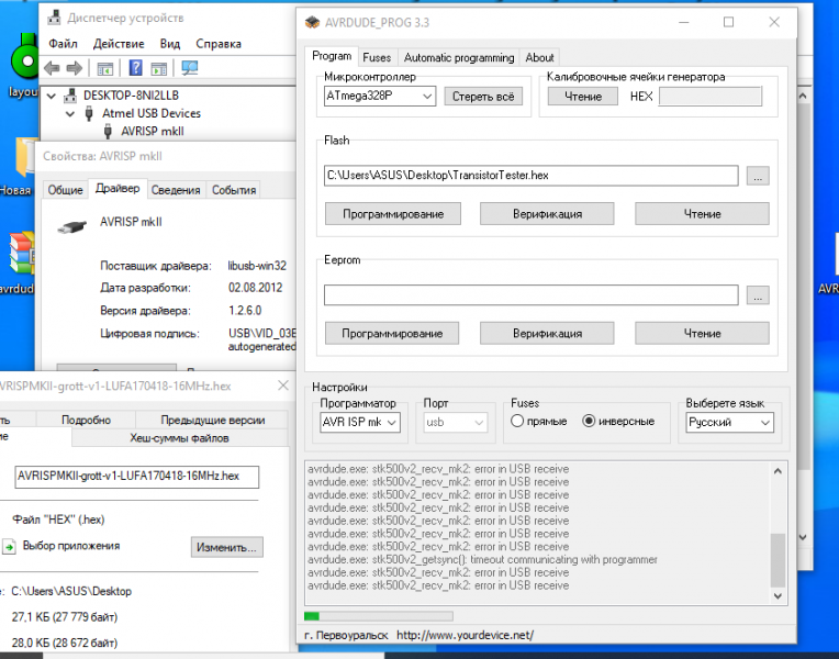

Что то не как не хочет ,прошивается через flip а также по isp в системе определяется, проверку драйверов отключил в sinaprog тоже не работает куда копать? ch341a + neoprogramer штопает мегу как автомат Калашникова а с мк2 ступор, винда 10 (21h1)

С МК2, больше секса, чем дела. А точнее с его драйверами, которых аж 3 штуки. И каждый работает с определенной программой. Хотя если настроить, отличный программатор. Это касается и устройства в этой теме и китайского клона на меге 168а, по-моему

Аж 3 штуки это которые в zadig 2.5 ? Перепробовал я их лог тот же и там на одном из них 6ххххх читает и пишет даже без мк2

Да. У меня с СинаПрог работает один драйвер, с КодВижн - другой. Это для китайского программатора. Хотя в последнее время опять что-то сломалось и в Кодвижн выдает ошибку. Здешний клон работал на одном драйвере, пока не накрылся контроллер. Но и там танцев хватало. То ему студия определенная нужна, то не так установил и т.п.

Дело было не в прошивке и драйверах а во флюсе пропаял с глицерином отмыл все заработало

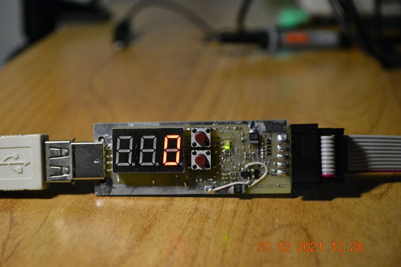

grott, Собрал программатор с регулятором напряжения и индикации на 97 странице,все вроде работает,но есть один ньюанс при прошивке или чтении МК на индикации начинает плавать индикация 5,0-0,5 если выставленно 5вольт.В чем может быть проблема at90usb162(не хватает ресурсов)?.

Не хватает ресурсов. Таймер общий для LED и для SPI. Поначалу использовал ATMega32U4, там было достаточно таймеров, но вернулся к старому\новому ATMega32U2 (AT90USB162) из спортивного интереса. Рассматривайте это мигание во время прошивки как особенность индикации процесса. Кроме того, вы не упоминаете ещё один нюанс. Если выставить на индикаторах 5 Вольт, то никогда нельзя получить на выходе этих же 5 Вольт. Этот недостаток устранён в следующей версии добавлением DC/DC.

На счет 5в с Вами не соглашусь у меня под нагрузкой 350ма 4.976в дальше не проверял,fuse burns на 300ма пришлось замкнуть т.к падало на нем 0.8в.но он мне спас mcp6001R от смерти т.к gnd и vcc отличаются от вашего не обратил внимание при заказе на этот ньюанс.Фото устройства ниже.переделывать не буду.То что на индикаторе ноль это выдержка фотика выше 50гц обновления экрана led.

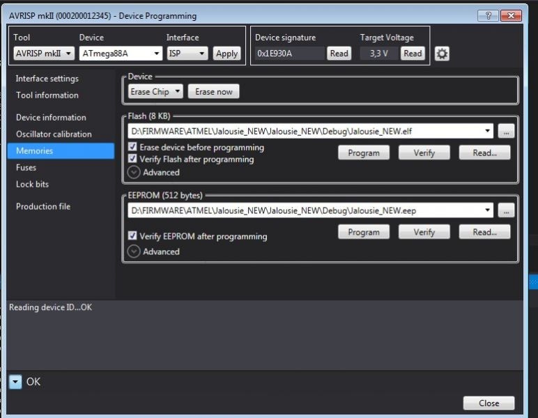

Видимо фаза луны не та, но заглючил сегодня программатор к чертям. При попытке прошить Atmega88 выдает следующее сообщение:
An error occured while executing command with ID 0x13. The USB device has been disconnected
При этом собственно зелененький светодиод горит. В диалоге программирования Студии программатор обнаруживается и читает сигнатуру чипа (только напряжение почему-то всегда 3.3 В). Удалось даже стереть чип. А вот записать по новой не дает.
Мля... пока писал этот пост, что-то в электронах изменилось, потому, что вдруг удалось записать чип. Но это ж хрень какая-то. Танцы с бубном и с двадцатой попытки запись :o Посоветуйте, что сделать?
Уже пропаивал по новой и тщательно мыл...

Я бы попробовал LUFA-210130 + zadig.

А вчера тыкался, заметил, что в момент читания сигнатуры, мигает красный светодиод, программатор дисконектится, а потом конектится снова, но при попытке прошивки выдается сообщение, что USB устройство не обнаружено. И так можно раз десять тыкнуться, а на одиннадцатый прошьется. Пичалька :(
UPD. Установка libusb привела к тому, что программатор перестал опознаваться. Вернулся обратно на winlib и, о чудо, пока работает. Вопрос, менять луфа или не менять...
