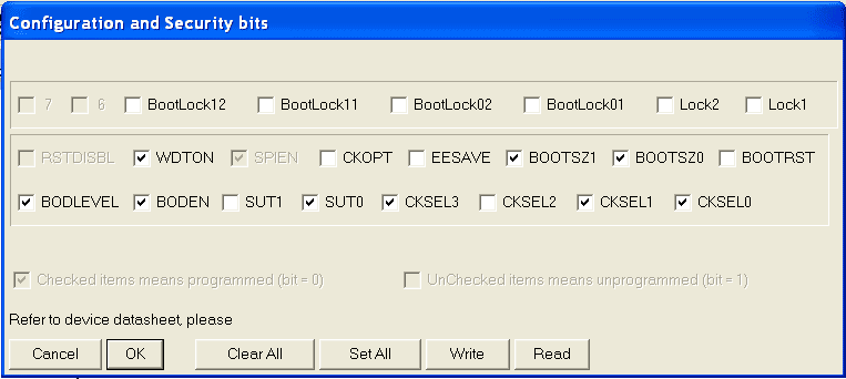

Добрый день.
Вот в чем проблема - купил Atmega8A-PU (скорее всего китайская, потому что дешевая) для МД Clone PI-W, начал прошивать с помощью пяти проводков, подключил, питание взял с USB порта компьютера, программа Uniprof контроллер обнаружила, я открыл файл прошивки, открыл окно Fuse Bit, но не считал их, а в пустые клеточки, согласно рекомендациям поставил галочки и нажал везде прошить фьюзы. После этого закрыл окно фьюз и нажал на прошивку контроллера, НО!!! уже контроллера программа не видит. После этого, что я только не делал, что не проверял, компьютер не видит контроллера, да и на другом компе проверял не видно.
В чем моя ошибка ???? До этого прошивал и все было нормально.
Ошибка мне кажется кроется в SPIEN - я его поставил :(:(:(
SPIEN изначально установлен, вы могли его сбросить (если фьюзы прямые в программе) записью 1 в него.
Скорее у вы установили фьюз RSTDISBL и таким образом залочили контроллер для последовательного интерфейса, т.к. вам нужен reset, а он уже и не reset вовсе.
А зачем вы так бездумно ставили галки? Независимо от того, считали или нет фьюзы, запись то работает, а записали вы черт знает что.
Берете новый контроллер, считываете фьюзы. Смотрите по SPIEN, он установлен (т.е. 0). Дальше смотрите какие фьюзы в программе прямые или инверсные (на основе SPIEN). Фьюз калькулятор http://payalo.at.ua/c_fuse/calc.html считаете что надо вам и ставите только нужные фьюзы, а не все.

RSTDISBL я не трогал, ставил только то что на картинке
http://img.radiokot.ru/files/85671/medium/kf9l8onkg.gif

Картинка с пони, шили унипроф. У них галки разное обозначают :dont_know:

Сообщений: 13
Но лишнего я то не ставил. Нашел в инете что в uniprof нельзя трогать SPIEN иначе дальнейшее программирование будет невозможно, так ли это ??
