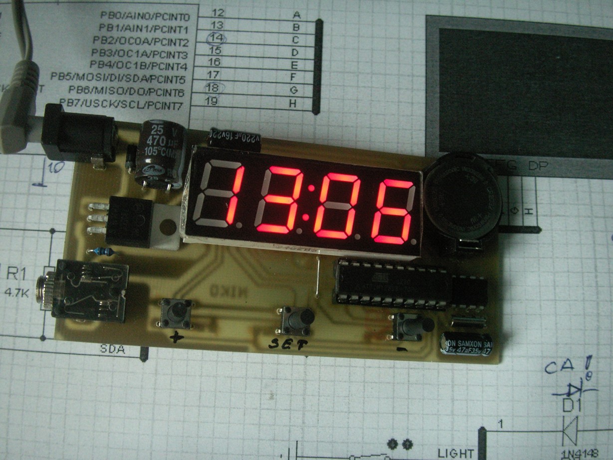

СообщениеДобавлено: Вс фев 09, 2014 16:27:23
Зарегистрирован: Пт дек 17, 2010 23:19:40
Сообщений: 190
Откуда: Чешская Республика
экспериментально построен, является в порядке.
спасибо Soir!!

просто вопрос,
на коррекцию точности хода будет место?
- часы задержаны ежедневно около 3 сек.
Места нет, надо пересматривать всю прошивку. Это если делать коррекцию через меню.
Но если через ручную запись в EEPROM, то еще можно втиснуться.
Поробуйте такой вариант.
Принцип коррекции: в 0 часов 30 сек значение секунд устанавливается в значение, записанное в ячейку EEPROM с адресом 0x00. Таким образом в указанную ячейку при прошивке МК должно быть записано число от 0 до 59. Если часы отстают к примеру на 3 сек в сутки, то в эту ячейку следует записать 30+3=33 (внимание на формат числа, я здесь пишу о десятеричной системе). Если часы спешат на 14 сек, то записывается 30-14=16. Если коррекция не нужна, тогда или 30, или любое число больше 59. Думаю принцип понятен.
Termometr_clock_ATTINY_2313.zip [40.83 KiB]

Здравствуйте уважаемый Soir,
-Ручная коррекция будет достаточно,
где-то возникла ошибка, не возможно установить часы, кнопки плюс - минус не могут изменить ситуацию. Proteus также показывает.
pert

pert писал(а):
...где-то возникла ошибка, не возможно установить часы, кнопки плюс - минус не могут изменить ситуацию.
Да, как-то странно плюс-минус работают - меняют, если быстро нажимать...
Изменил прошивку, проверьте.
И один нюанс, не знаю как лучше, может это убрать. При установке минут секунды сбрасываются в 0.
Termometr_clock_ATTINY_2313.zip [40.84 KiB]

спасибо Soir,
Таким образом, достаточно.
