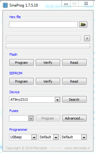

Если USBASP то все проще некуда. Сам пользуюсь им (правда самодельным) уже лет 5. За это время не было ни одной проблемы (шью очень много, ежедневно). Вообще программаторов куча (и по работе в том числе), но этот самый любимый. :) Вот SinaProg >ссылка<, удобнейший гуй для дудки (пользовался и на XP-32 несколько лет, и на 7-64 уже больше года работает без проблем). Драйвера для USBasp лежат для кучи, Вам они не нужны (впрочем, может и пригодятся когда).
1. устанавливаем LVRTE2010min.exe
2. извлекаем из архива SinaProg
3. Запускаем SinaProg.exe
Собственно, на этом все. Выбираем из списка программаторов USBasp, убеждаемся что по "Search" микроконтроллер видится и переходим во фьюзы ("Advanced"). Там по кнопкам "C" выпадающие списки фьюзов по группам.

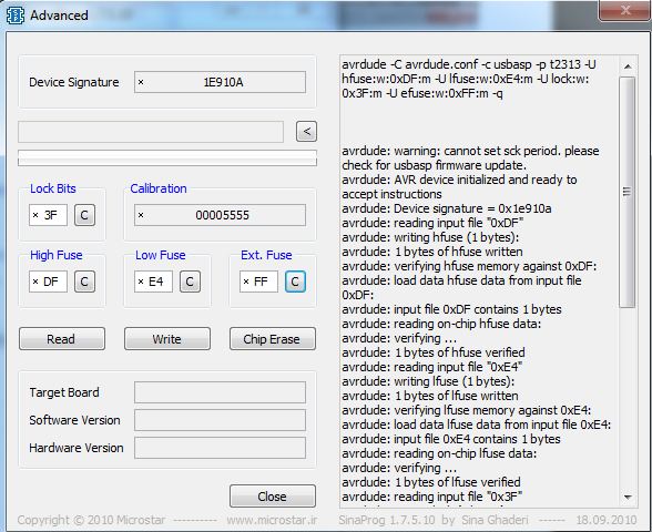

Установил. Включил . По кнопке "Search" нашелся микроконтроллер:
Перешел к фьюзам. Считывает уже вшитые нормально:
А вот при попытке записать эти вылетела ошибка:
Причем, если зашивать в high не FF, а те которые уже в микроконтроллере (DF), то все отлично происходит, в чем причина, не понятно:
При прошивке вылетает ошибка
Код:
avrdude: warning: cannot set sck period. please check for usbasp firmware update.
Но она нисколько не мешает прошивке
М-м-м, а зачем FF зашивать? :solder: Еще раз повторюсь, зашить по SPI значение FF нельзя (и слава Богу). По умолчанию все биты High Fuse выставлены в 1, кроме SPIEN. Именно он позволяет шиться по шине SPI (MISO, MOSI, SCK). Это как отпилить руку этой же рукой. Вы прошиваетесь по SPI, и пытаетесь этот SPI отключить. :)) Потому и будет только 11011111 = 0xDF.
Значит так, что действительно важно для фьюзов из статьи:
1. Источник тактового сигнала. Выставлены CKSEL и SUT = 0100 10. Это внутренний генератор 8 MHz 14CK+65 ms. Это дефолтные настройки МК с завода, в списке Low Fuse сины обозначены дефолтом (Int RC...).
2. Делитель тактовой частоты на 8 (CKDIV8) должен быть отключен. Для этого там же в LF галка должна быть снята.
3. Не важное. Слежение за напряжением питания отключено. Это 111 в High Fuse.
Остальное если не трогалось совершенно не важно.
P.S. Если МК новый и ни разу не щупаный, то достаточно снять CKDIV8 (он с завода включен). Более ничего делать не нужно.
Я так понимаю, можно оставить фьюзы, как на скриншоте? Уж извините за мое незнание в этом деле. Пока только учусь
Сейчас МК настроен на тактирование от внутреннего генератора 8MHz. Это соответствует фьюзам в статье (если их немного пропустить через фильтр здравого смысла :)) ).

SinaProg (гуй для дудки) если шью разово, если из AtmelStudio 6 то напрямую команда дудке после успешной сборки проекта, и создаю батник для дудки, если шьется партия. То бишь, во всех случаях используется дудка. Именно USBasp-ом пользуюсь около 5 лет, шью постоянно и много, как семейство Tiny, так и Mega (последнее время почти все "A"). За это время не было ни одной проблемы, связанной с программатором.
Вот SinaProg, на всякий случай. ИМХО, для USBasp другого и не нужно. Сначала устанавливаете LVRTF2010min.exe, затем запускаете SinaProg. Все. :solder:

Карма: 38
Рейтинг сообщений: 305
Зарегистрирован: Вт апр 21, 2009 22:24:10
Сообщений: 2255
Откуда: Иркутск
Так, давайте по порядку. В диспетчере устройств программатор видится (когда он подключен, естественно)?
"Слишком много людей ломаются, даже не подозревая о том, насколько близки к успеху они были в тот момент, когда упали духом". Томас Алва Эдисон
