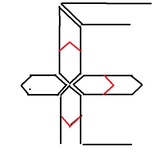

раздвиньте все цифры, а не только средние, чтобы везде расстояния были одинаковые и вставьте везде десятичные точки.
Не повторяйте мою ошибку.
Поверьте, потому, что сами не увидите до тех пор когда будет уже поздно.
Дело даже не в точках, а в том что когда расстояние между цифрами меньше ширины цифры, это плохо смотрится и плохо читается.
И очень не помешает дырочка для плюса/минуса и для правого козырька буквы "Т"
Это добавления не большие, но функционал расширяют очень приятно.
Пока себе не сделал, не знал, что число и день недели это такие полезные вещи.
Комнатный градусник выносите на уровень пола. На стене и на столе он бесполезен.
Добавлено after 25 minutes 3 seconds:
Если будете делать "+" то сделайте дополнительные тонкие перегородочки
я обозначил их красным.
Если будете делать по 3 светика на сегмент то они должны захватывать 2 светика
А если по 2 тогда захватывать один
Аналогично правый козырёк буквы "Т" . Только "стрелочка должна смотреть влево, чтобы правый светик был как бы самостоятельным а левый ущербным.

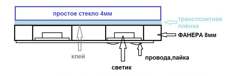

После не совсем удачных экспериментов со стеклом
пришла в голову мысль.
Основу вырезать на лазере из фанеры
У нас это стоит примерно 200-250р.
Решается сразу куча проблем
1. строгое расположение светиков, что при монтаже на горячие сопли получается плохо и трудозатратно.
2. получаем стеклянную глянцевую шикарную внешность. Е тому же стекло можно взять очень кучерявое не обязательно простое.
3. отпадает проблема совмещения стекла и платы.
4. отпадает проблема крепления стекла.
5. полностью избавляемся от засветок
Из минусов то, что суммарная толщина будет не 8-9 мм а 15.

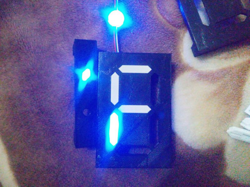

Изображение еще один разряд остался и потом можно белые светорассеиватели печатать

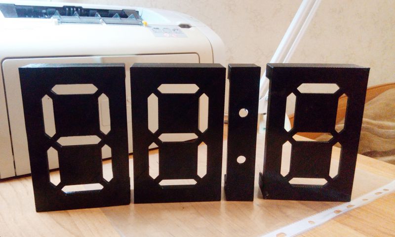

Изображение осталось склеить всё это дело и спаять
