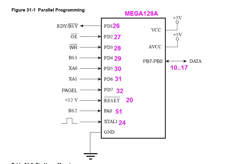

Добрый вечер.
Кто то восстанавливал atmega 128 16au.
поделитесь распиновкой для доктора.

Открой документацию и найди раздел Parallel Programming Parameters, это и есть распиновка для доктора.
Документацию нашёл, но не пойму какие пины у меги128 относятся к DA0...DA7.

nik3895, зачем тебе DA0...DA7, что это за порта? Если ты про линии DATA0...DATA7 доктора, то их подключать к портам PB0...PB7. Распиновка как у ATmega16.
Alex_641, Что значит одинаковые пины? Там используются линии PB для данных, PD для служебных. Откуда ты взял что MOSI и MISO это 1 и 2? Зачем они вообще тебе для параллельного программирования?

Alex_641, у 128 меги MOSI MISO для SPI - это действительно 12 и 13й пины. Но это для рабочего применения SPI для коммуникации МК с периферией.
Для последовательного программирования по линиям MOSI/MISO/SCK - раскладка немного другая:
MOSI программатора подключается к пину 2 (RxD/PDI/PORTE0), MISO - к пину 3 (TxD/PDO/PORTE1), SCK - остается на пине 11 (SCK/PORTB1).
Для параллельного программирования смотрим ДШ, там на страничке 387 как раз и есть распиновка для параллельного программирования.
Вот картинка оттуда, я проставил номера пинов.

[uquote="radteh",url="/forum/viewtopic.php?p=4027752#p4027752"]nik3895, зачем тебе DA0...DA7, что это за порта? Если ты про линии DATA0...DATA7 доктора, то их подключать к портам PB0...PB7. Распиновка как у ATmega16.
Большое спасибо. Да, я уже нашёл по даташиту.
