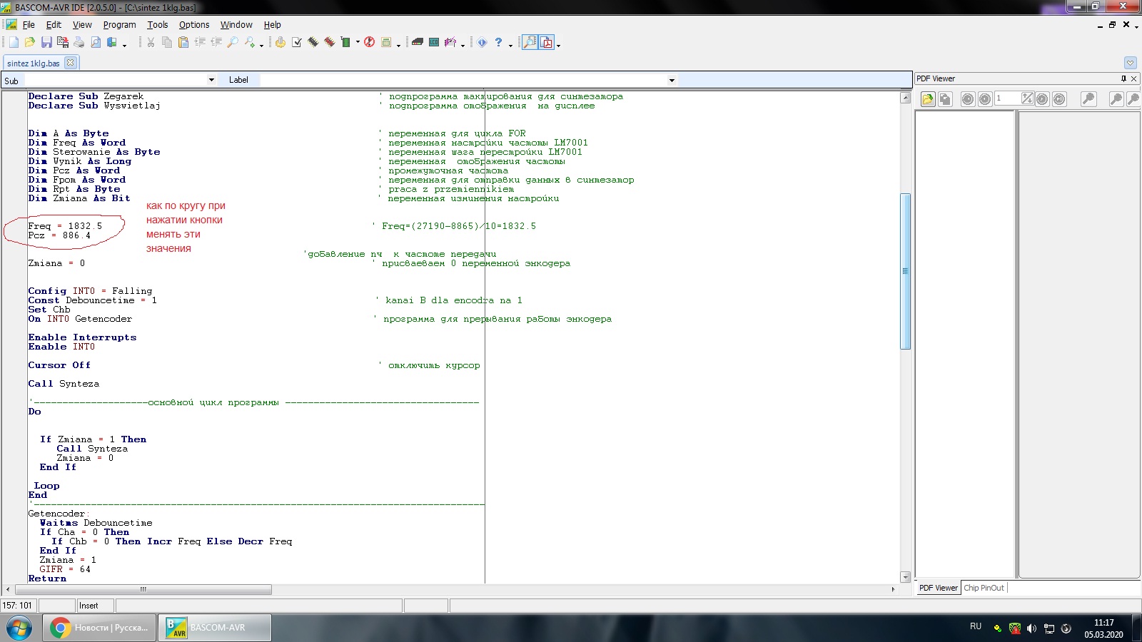

Друзья ,помогите пожалуйста или подскажите как изменить этот код,в программировании не силен ,есть только азы и то со школы ).
Все работает,но хотелось бы еще и переключать диапазоны .
sintez 1klg.txt [6.14 KiB]
1.jpg [244.14 KiB]
 Заголовок сообщения: Re: BASCOM AVR в вопросах и ответах
СообщениеДобавлено: Пт мар 06, 2020 12:41:43
Зарегистрирован: Чт мар 05, 2020 11:27:08
Сообщений: 2
Всем спасибо,смог и сам)

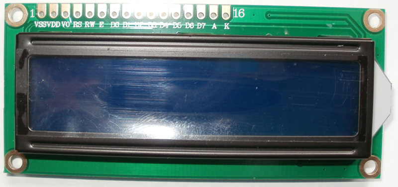

Приветствую всех!
Такая задача. Понадобилось мне для одного проекта задействовать LCD дисплей 16*2. Было у меня пара штук абсолютно новых. Сделал код, запускаю, вроде основа работает, но на экране- пустота. Для проверки набил классический кусок кода "Hello world" - на экране пустота. Облазил все доступные источники информации - вроде все делаю правильно. Но почему оно не хочет работать? Я первый раз сталкиваюсь с ЖК индикатором, может быть что-то делаю неправильно. Гляньте, кто в этом силен, а то застрял на ерунде.
$regfile = "2313def.dat"
$crystal = 4000000
Config Lcdpin = Pin , Db4 = Portb.2 , Db5 = Portb.1 , Db6 = Portb.0 , Db7 = Portd.6 , E = Portb.3 , Rs = Portb.4
Config Lcd = 16x2
Initlcd
Cls
Locate 1 , 1
Lcd "Hello"
Lowerline
Lcd "world"
Wait 10
Cls
End
Взято из учебников.
LCD-2.jpg [125.59 KiB]
LCD-1.jpg [135.54 KiB]
СообщениеДобавлено: Вт мар 17, 2020 15:04:30
Карма: 40
Рейтинг сообщений: 608
Зарегистрирован: Вс янв 24, 2010 13:14:02
Сообщений: 4686
Откуда: Омск
Включить подсветку. Установкой контрастности получить еле видные квадраты. В программе все верно, если не перепутаны пины.
СообщениеДобавлено: Вт мар 17, 2020 15:15:31
Карма: 18
Рейтинг сообщений: 50
Зарегистрирован: Ср авг 26, 2009 08:24:50
Сообщений: 961
Откуда: 1300км от Пупа
Ещё пин RW на землю паосадить
Все делают ошибки, только мудрецы - новые, а дураки - старые.
