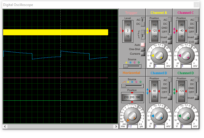

akl, спасибо тебе огромное!!!!!!
Работает (пока проверял первый вариант), но как-то не так как хотелось. Для формулирования надо набрать статистику... Но результату отпишу. Хороших выходных!!!
Добавлено after 55 minutes 1 second:
Первый вариант в протеус работает след.образом:

попытался завести на аттини 2313 два таймера, и не могу понять что у меня получилось. Один работает нормально: Т0 в норм режиме и прерывание по переполнению (канал А), а второй должен тикать 2 раза в сек а осцилограф выдает какую то фигню (канал Б)
oscilator.png [80.49 KiB]

Канал Б измеряет переменную составляющую. Именно так и должен выглядеть НЧ прямоугольный сигнал.
Запрет прерываний происходит АППАРАТНО при входе на вектор прерываний, поэтому в векторе их запрещать не надо. Тоже самое происходит при выходе (разрешение прерываний).

Jetetex Выберите входы A и B DC. 2 раза в секунду прерывания OC1A будут при частоте тактирования 500кГц.
Уточню. При выходе по RETI да.
