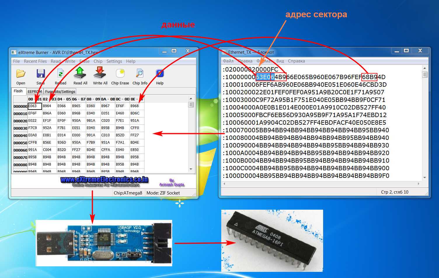

Добавлено after 23 minutes 31 second:
-открываем файл HEX в программе AVRProg...
-программа AVRProg переводит файл HEX в массив байт...
-подключаем USBASP...
-прошиваем ATmega8...
программатор.jpg [176.67 KiB]
вроде всё просто))
:roll:
сначала идёт строка адреса сектора флеша...
:020000020000FC
прошиваем ATmega8 с нулевого сектора флеша...
потом идёт данные...
:1000000063E064B966E065B960E067B96FEF68B94D
ATmega8 имеет 2-х байтную систему команд...
флеш_мега8.jpg [68.28 KiB]
прошиваем флеш мега8 с адреса сектора 0000...
причём похоже сначала передаётся младший байт данных - 63 потом старший байт данных - E0
программа AVRProg это так видит))
вроде всё просто))
:roll:

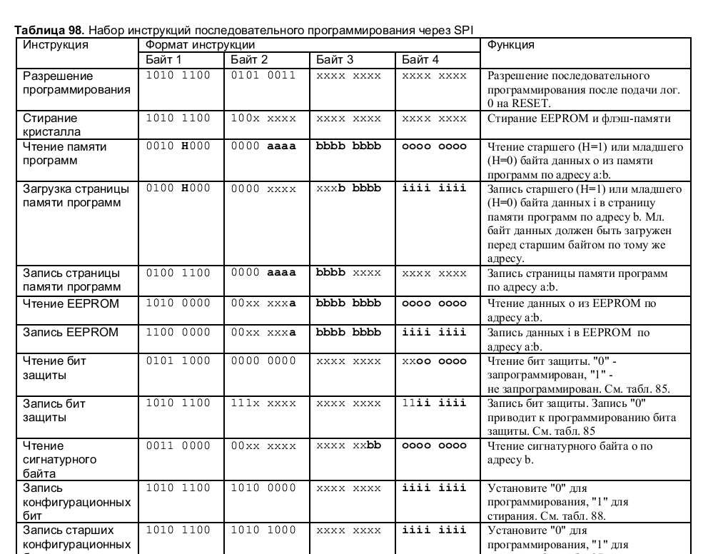

проблема подключить мк и прошить все правильно...
Screenshot_4.jpg [53.37 KiB]
надо сидеть изучать... как это работает...
Screenshot_3.jpg [149.84 KiB]
ещё команды всякие надо знать...
Screenshot_5.jpg [120.5 KiB]
никада этим не занимался))

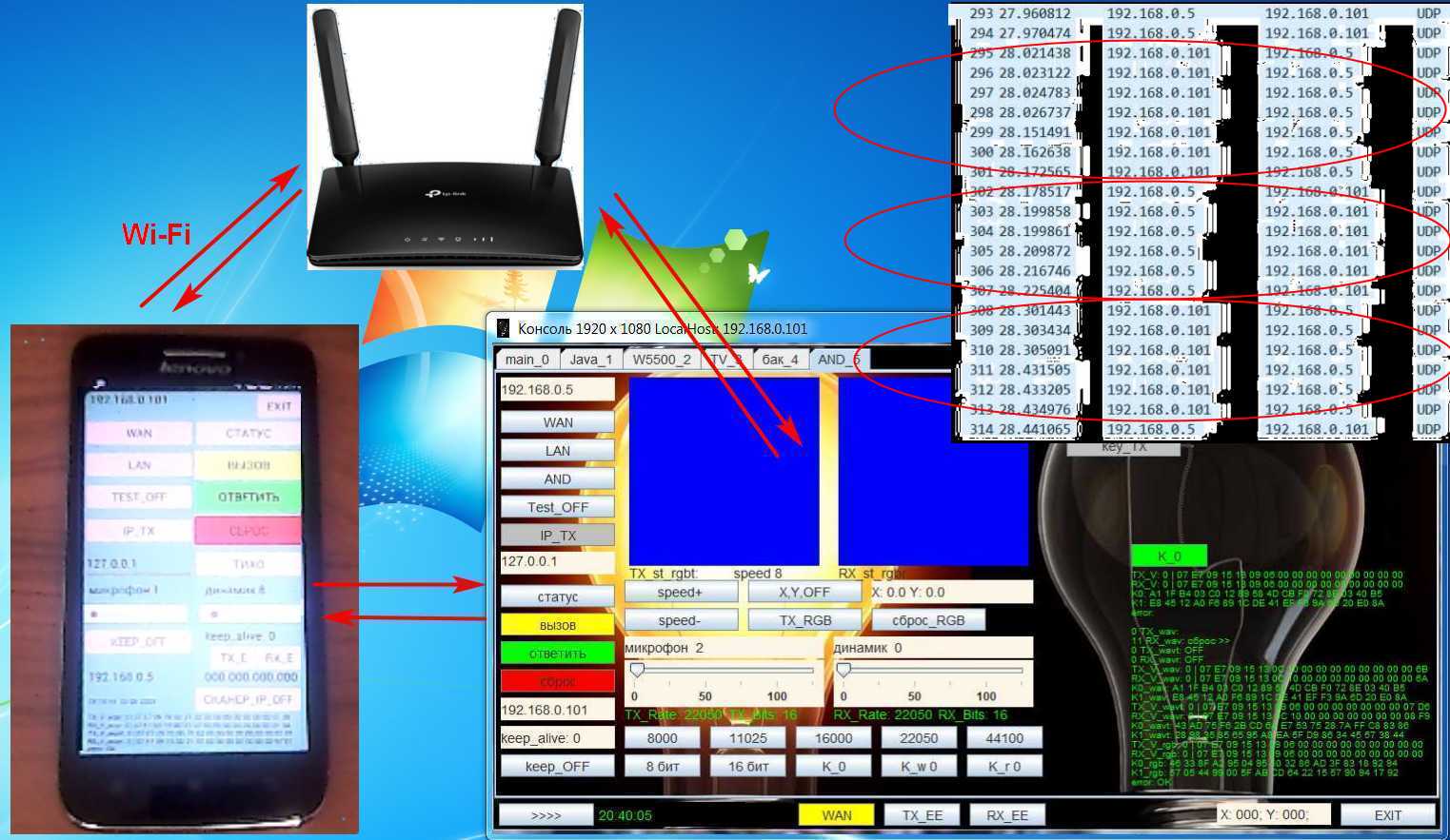

Продолжаем разные опыты))
потестили самодельный типа скайп... ))
дом.jpg [155.47 KiB]
как ожидалось наблюдается выбег частоты...
-сразу после включения звук передаётся с минимальной задержкой ~0,1 c.
-через час работы звук передаётся уже с задержкой ~1...2 c.
а всё дело в том что процессор ПК и телефона имеют немного разную частоту.
хоть всё и кварцовано... однако невозможно сделать абсолютно одинаковую частоту на разных устройствах...
в итоге телефон работает чуть медленней чем ПК... тысячные доли процента... но этого достаточно чтоб это заметить при длительной передачи потока...
а я предупреждал ! (см. выше).
:tea:
теперь надо думать как решить проблему...
добавили кнопочку сброс приёмного буфера...
наверное надо поиграться с настройками приёмного буфера...
:tea:
с передачей потока с ардуины ещё сложней... там стабильность ещё хуже...
Добавлено after 6 hours 22 minutes 5 seconds:
поигрались с настройками приёмного буфера в телефоне...
оказывается размер приёмного буфера в телефоне по умолчанию = 163840 байт
отсюда задержки до 2 сек... :shock:
сделали как в ПК по умолчанию = 8192 байт
теперь нормально)) задержка всегда постоянная ~0,1 сек и не зависит от времени работы...
теперь только чаще пропадают пакеты... ~1 раз в минуту... чётко слышно)) но с этим жить можно))
:tea:
а ардуине проще... ардуина может плавно менять частоту своего процессора... и тем самым плавно менять скорость воспроизведения / записи... аудио потока...
ПК и телефон так не умеют))
