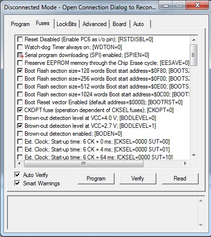

Собрал по схеме (прилеплена) с такими отступлениями: R1, R2 = 47 Om, R5=910kOm, R7=9.1kOm, R10...R15=240 Om. Диоды 1N4007. Электролит по питанию стоит 100 мкФ.
Шил контроллер в AVRStudio. Фьюзы прошил как на скринах.
После подключения программатора, в коде вижне пробовал прошить мегу 8535 - флэш шьет, но при верификации выдает ошибки о несоответствии. Фьюзы читает правильно (менять их не решился).
Дальше играл с фьюзами меги 8: либо не определятся совсем, либо ситуация таже, что описана выше.
Вопрос знатокам: подскажите и покажите на скринах пожалуйста, как нужно выставить фьюзы в AVRStudio целевого контроллера (того, что стоит в программаторе)?

Sannex, если МК нормально стартует, то все фузы можно оставить как есть. Если Вы человек пытливый, то без труда найдете инфу и разберетесь чем отличается 16K CK + 0 ms от 16K CK + 4 ms.
Что касается ошибок ферификации попробуйте уменьшить R10 до 33 Ом или вообще убрать (если питание мега8 и мега8535 одинаково) и продолжите эксперименты с ферификацией.
Еще неплохо узнать чем нагружены выводы мега8535 (MOSI, MISO, SCK)
