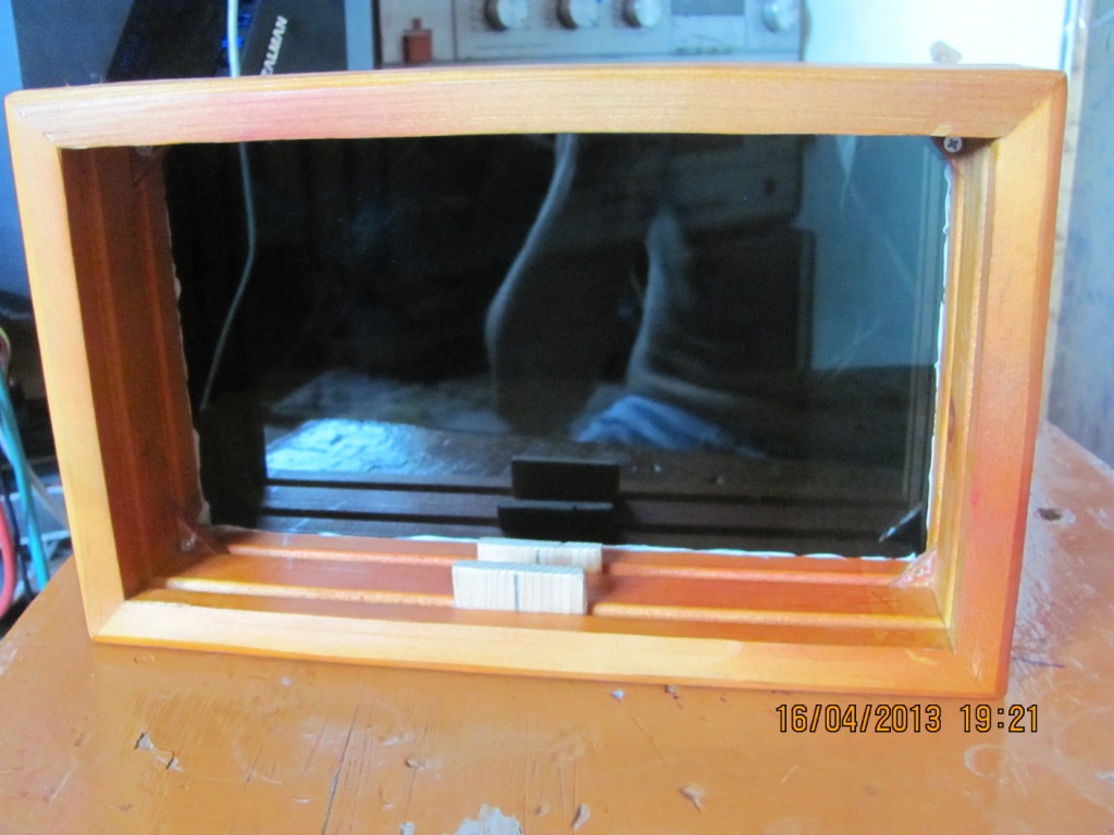

респект автору :))
большое спасибо за труд.

os1125, очь красиво. Мне нравится. Расскажите, пожалуйста, подробней о корпусе и светофильтрах. :)
И печатку выложите, если не сложно

печатка тут, только сегменты индикаторов неправильно обозначены.
корпус делал из мелкой вагонки,стекло тонировал пленкой, оконтовка из мебельной фурнетуры.
