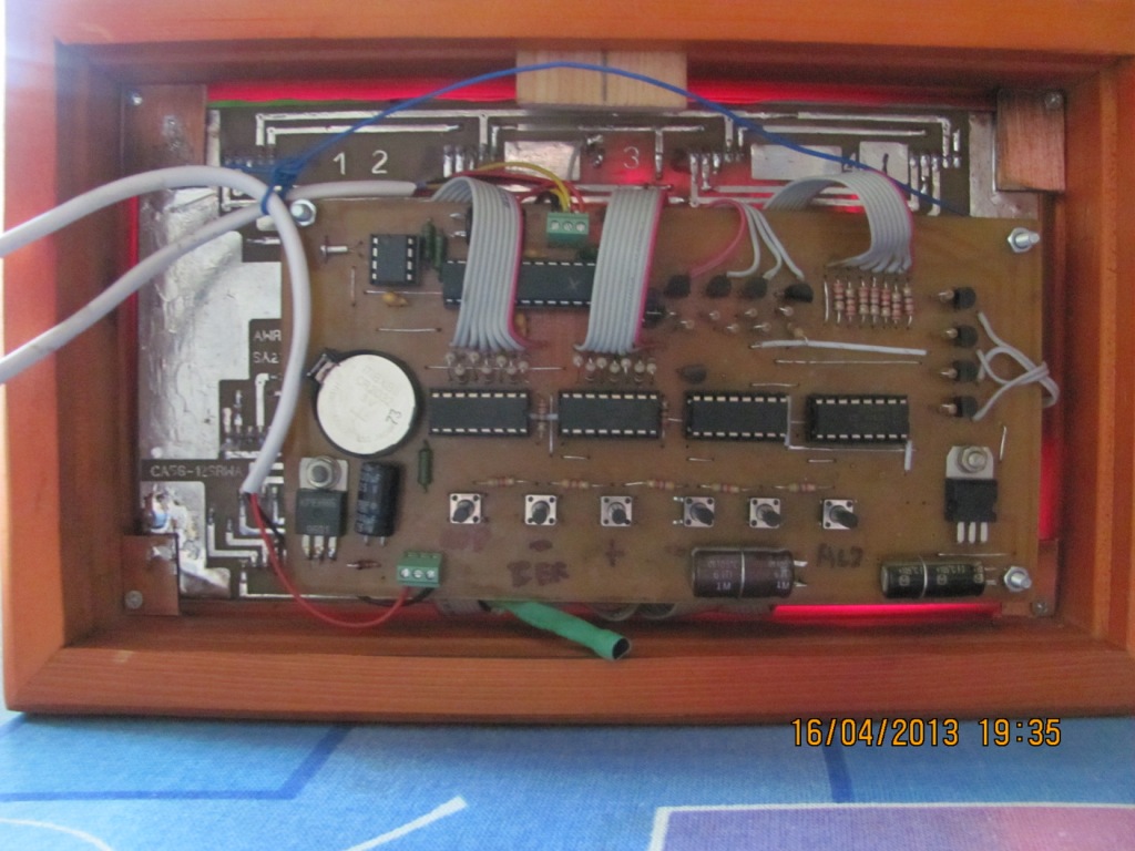

 Заголовок сообщения: Re: Часы-термометр-будильник 12LED(mega8/88+DS1307+DS18x20*2
СообщениеДобавлено: Вт апр 16, 2013 14:02:45
Зарегистрирован: Пн фев 11, 2013 10:36:58
Сообщений: 4
респект автору :))
большое спасибо за труд.
СообщениеДобавлено: Вт май 07, 2013 15:14:19
Зарегистрирован: Сб апр 02, 2011 09:49:50
Сообщений: 13
os1125, очь красиво. Мне нравится. Расскажите, пожалуйста, подробней о корпусе и светофильтрах. :)
И печатку выложите, если не сложно
СообщениеДобавлено: Вс июн 02, 2013 16:46:38
Сообщений: 4
печатка тут, только сегменты индикаторов неправильно обозначены.
корпус делал из мелкой вагонки,стекло тонировал пленкой, оконтовка из мебельной фурнетуры.
