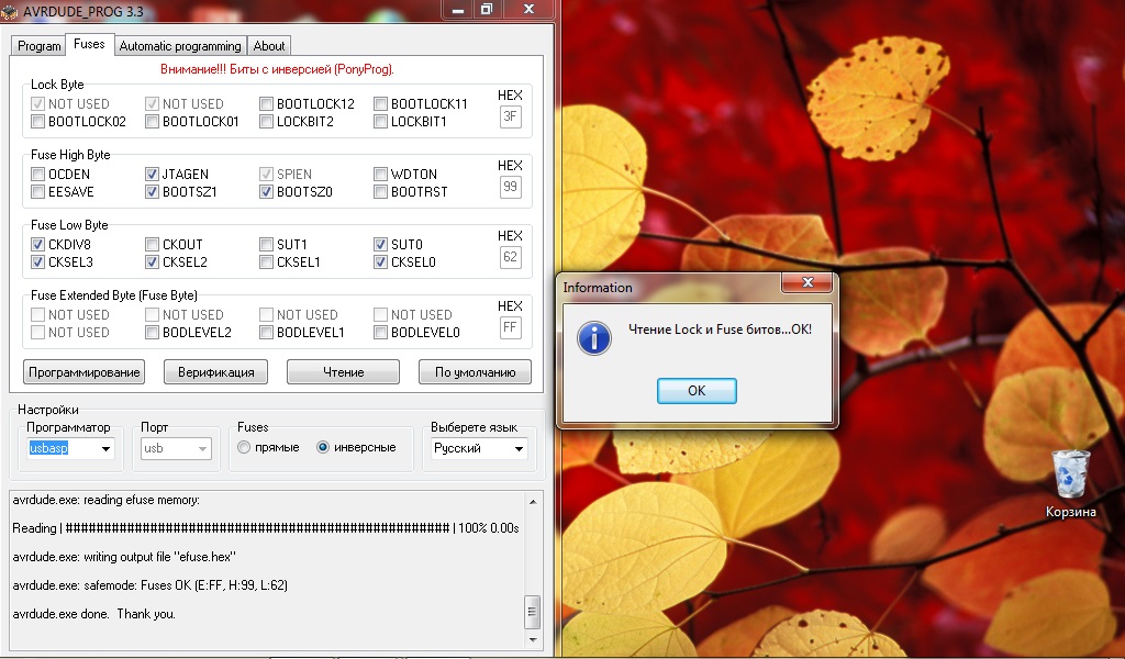

Всем добра. Нужна помошь коллектива в понимании что не так. Потребовалось прошить новый ATmega324pa , в наличии USBASP и AVRDUDE 3.3. Человек прислал считанный с исправного устройства программатором ORANGE5 флеш ,епром и фьюзы (с фотками) . Я попробовал считать чистый контроллер и обратил внимание что флеш (чистая) считывается размером 4кБ, а епром 2.4 кБ, в тоже время присланные флеш -32768кБ, епром 1024кБ. На свой страх попробовал залить флеш (32768кБ) , всё ОК. Но больше контроллер на связь не вышел. Восстановил его "доктором". Объясните пожалуйста что не так?

Доктор возвращает фьюзы… фьюзы прошивались? Если да, то покажи какие на скрине программы AVRDUDE 3.3... и на чём прошивается МК, на макетке или на плате девайса?
PS. Зачем читать пустой МК? Полезнее прочитать фьюзы... :)

1)Прошивается на плате девайса (плата морозильной камеры) . 2) После доктора , стер контроллер ,выскочило окошко (Кристалл чист). Человек прислал дамп с 32768 байт.bin (ошибся -32 кБ). Т.е получается что у него считано Оранжем 5 не корректно? Каков размер флеша и епрома в данном контроллере?
Снова попробовал флэш и епром (фьюзы не трогал) -труп -на связь не выходит, снова поднял доктором. В USBASP не сохраняются фьюзы только коррекция и запись. Вот считал с чистого .
Так вот и покажи какие пытаешься прошить...
Что-то не договариваешь… если фьюзы не прошиваешь, то МК не может не отвечать…
а тут нужно руками доводить значения фьюзов
потом пишешь, что нужно и фьюзы прошивать… так покажи картинкой какие фьюзы должны быть прошиты? Что за морозилка такая, что контроллер нужен 40_каногий? И откуда взялась прошивка, самопал или заводская? Может сразу опишешь всё подробно? А то экстрасенсы пока в отпусках и прочитать твои мысли на расстоянии некому… :dont_know:
Может схема есть девайса? Можно было бы тестовую прошивку написать для проверки чегонить… :roll: в общим МК на заводских фьюзах при любой программе не может не откликаться... :) так уж устроен МК и чудес не бывает... :))

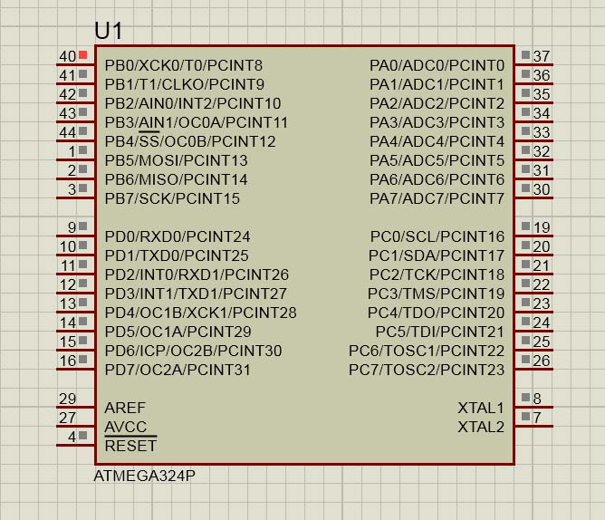

В большинстве случаев достаточно поставить МК в симуляторе и при загруженном программном коде - должно начать изменение логических уровней выходов (мигающие сине-красные прямоугольники :) ). Оllg, дайте сюда код (если не секрет :P).

Опять неправильный вопрос. Память занята в зависимости от функций, которые выполняет МК.
Ниже: ATmega324PA, вн. ген. 8MHz, blink на пин PB0. Обем на диск: 2,55 kB, обем для флаш чипа: 924 байт.
На симуляторе работает - светодиод мигает (пин PB0). А eXtreme Burner AVR принимает файл без замечаний, готов записать МК.
Если есть проблемы, то напр.: либо код не для этого МК (или другие буквы в имени), либо МК был неправильно прочитан, либо неправильно передан через архив/интернет, либо неправильно конвертирован формат, либо новый МК записан неправильно, либо новый МК не работает. Есть и 1. вероятная блокировка от производителя для чтения кода, то вариантов ошибки масса.
