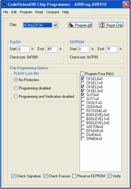

Привет коты!
Есть картинкО с фьюзами от STK500/
Какие фьюзы поставить в CodeVisionAVR и программатор AVR910
Извините если вопрос поставлен неграмотно.
ВОт это делаю https://www.dessy.ru/catalog-pdc389138.html
Спасибо.

Поищи калькулятор фьюзов, там 8 Мгц внешний выбери. Ну и ориентируйся на spien. Это режим программирования isp, его ни в коем случае не трогай иначе залочится мк. Ну и по нему и ориентируйся, если стоит галочка значит прямые фьюзы, если нет то инверсные

Боюсь запороть 2313, у меня он один. Можно на картинке поставить галочки? :)

samand587, спасибо, но мне для CodeVisionAVR надо
Fuse_2313A.gif [12.64 KiB]

Картинка с инета с фьюзами 2313

У него в статье вот такие Изображение, то есть галки не надо ставить везде, кроме спейн
У CodeVisionAVR нет SPIEN :(

...У CodeVisionAVR нет SPIEN :(
И что? Там по умолчанию уже за Вас сделано. Не ставьте галки и прошейте фьюзы
По умолчанию не стоит ни одной галочки.
Может ктото внятно сказать - какие галочки фьюзов надо поставить в CODEVISIONAVR?

Я тебе на калькулятор ссылку дал

Тяжёлый случай! Так под Ваши фьюзы галки не нужны.

Тоесть он сам поймет что у меня внешний кварц без фьюзов???
Без галочек этого не случится.
