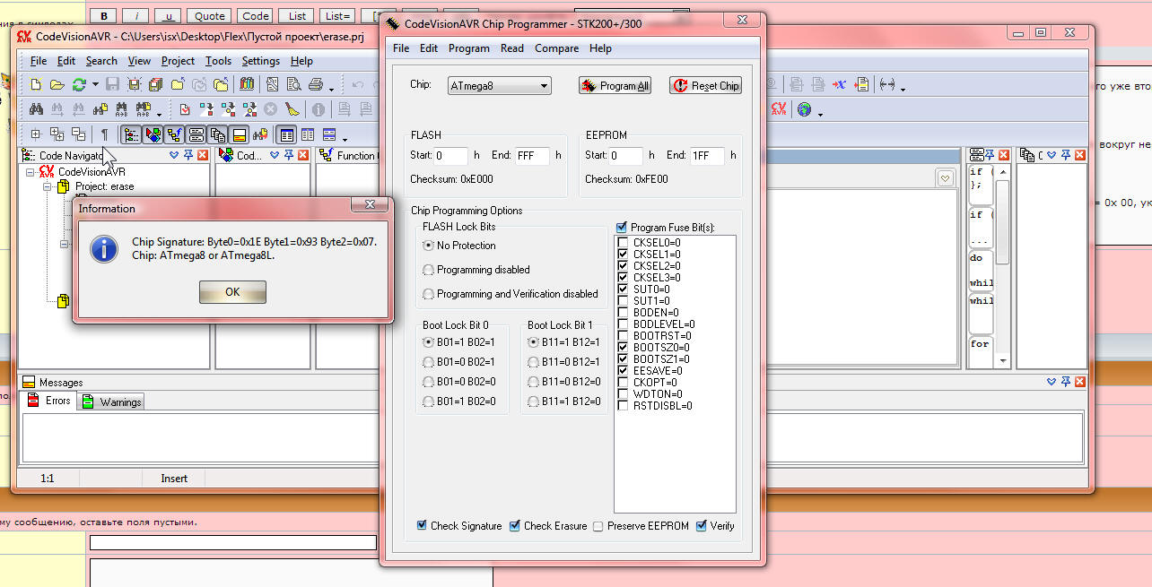

Собрал позавчера FuseBit Doctor на СМД элементах (вот ссылка на статью: http://www.getchip.net/posts/059-isprav ... it-doctor/). Верчу его уже второй день, но ничего не выходит. У устройства 2 реакции::
1) Дотронулся рукой до платы (какоето там конкретное место есть) и загорается красный светодиод.
2) Нажал на кнопку - светодиод потух
Игрушка конечно занятная получилась, можно вечерами время скоротать, но вот собирал я совсем не то :)
Пробовал ставить другие транзисторы (хотя всё элементы и были прямиком с магазина) и прошивку, прозвонил все дорожки, но результата нет. Осталось только в полночь с паяльником вокруг него поплясать, сёдня пробовать буду...
Собирал ли кто на плате СМД от Shuffle (в той же статье)?
P.S. Единственное что смущает, так это то, что в CVAVR при проверке сигнатуры выдаёт фьюзы 0x1E 0x93 0x07 вместо Lock Bits = 0x 3F; High Fuse = 0x D1; Low Fuse = 0x E1; Ext. Fuse = 0x 00, указанных в статье (я так понимаю тут High Fuse = 0x D1 не совпадает). Почему не знай, вроде биты правильно выставил.... Ниже скрин из CVAVR.

isx писал(а): P.S. Единственное что смущает, так это то, что в CVAVR при проверке сигнатуры выдаёт фьюзы 0x1E 0x93 0x07 вместо Lock Bits = 0x 3F; High Fuse = 0x D1; Low Fuse = 0x E1; Ext. Fuse = 0x 00, указанных в статье (я так понимаю тут High Fuse = 0x D1 не совпадает). Почему не знай, вроде биты правильно выставил.... Ниже скрин из CVAVR.
CVAVR при проверке сигнатуры выдаёт только сигнатуру чипа и ничего более.
Все остальное в другом месте(Read Fuse Bit(s),Read Lock Bits)
isx
Сообщения: 2316
Зарегистрирован: Вс июн 26, 2011 20:03:21
Сообщение isx »
Ну биты же на скрине есть. А то что он выдал я "на галочки" перенёс, на скрине их тоже видно...

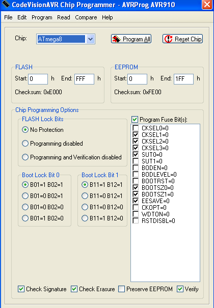

фузы и фото ниже:

Фузы точно такие??? :shock: У меня по другому вышло, да и в инете натыкался на скрин, аналогичный моему..... :solder:
Сообщения: 212
Зарегистрирован: Ср ноя 04, 2009 22:42:45
Сообщение dorya »
у меня работает и с такими, и с теми, которые у вас.
прошивка у меня 2,09.
сейчас уже не помню, но по-моему с прошивкой 2,11 не пошло. внимательно надо изучить статью, там и схема менялась.
